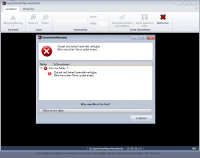

angeregt durch die neue "Sommerferien-Vorlage" wollte ich mit dem Kartenassistenten eine Karte erzeugen.
Funktioniert aber nicht.
Stattdessen gibt es folgende Fehlermeldung, mit der ich nichts anfangen kann:
Wo steckt die Fehlkonfiguration?
Kartenassistent - was mache ich hier falsch?

Der OpenStreetMap-Assistent kann Karten in verschiedenen Stilen laden,
siehe Schaltfläche links oben.
Voraussetzung ist natürlich eine bestehende Internet-Verbindung.
Gelegentlich ist aber ein Server temporär außer Betrieb oder überlastet.
Das liegt außerhalb unseres Einflussbereiches.
Dann können keine Karten geliefert werden und es heißt, später
nochmal versuchen. Gerade eben habe ich alle Stile probiert und alle
wurden geladen.

Re: Kartenassistent - was mache ich hier falsch?
Ganz so einfach ist das sicherlich nicht.
Natürlich besteht eine Internetverbindung und Openstreetmap ist erreichbar und wird von anderen Anwendungen, z.B. IMatch 5, auch sauber eingebunden.
Ein Problem könnte sein, dass Aquasoft nicht die Proxy-Einstellungen des Systems übernimmt, was sicherlich auch mal geändert werden sollte.
Allerdings habe ich mittlerweile aquasoft.de (176.9.148.86) an der Firewall freischalten lassen. Dadurch funktioniert jetzt zumindest die Versionsabfrage.
Der Kartenassistent bringt aber weiterhin die Fehlermeldung. An der Firewall werden diesbezüglich keine Requests blockiert. Es wird gar nicth versucht auf das Netz zuzugreifen. Irgendwelche Ideen?
Ich habe um das Problem einzugrenzen, die aktuelle Version auf einem anderen System installiert, das in demselben Netzwerk hängt.
Da funktionierte es zwar auch nicht, aber ich bekam die "berühmten Kacheln" mit der Fehlermeldung "Ausschnitt konnte nicht geladen werden" angezeigt.
Das kann ich nachvollziehen, den an der Firewall wurden folgende URLs geblockt:
Eigentlich erwarte ich eine Liste mit URLs, die angesprochen werden, bzw. optimal wäre, wenn Aquasoft
die Proxy-Einstellungen des System nutzen würde. Eine Software, die das nicht kann, ist eigentlich ein "nogo" für die Installation in Firmennetzen.
Keine Firma stellt PC ungeschützt ins Internet.

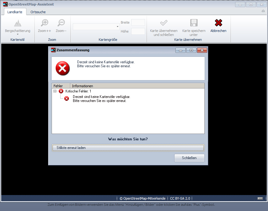

Das alles erklärt aber noch immer nicht das Fehlerbild aus dem Screenshot.
- tile.memomaps.de
nominatim.openstreetmap.org
a.www.toolserver.org
