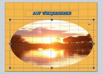

gibt es eine Möglichkeit den Text an die Form eines Bildes (hier Oval) anzupassen?

Texte können leider nicht beliebigen Pfaden angepasst werden. Für einen bewegten Text kann man ein solches Verhalten simulieren (Bewegungspfad und bei "Verhalten entlang Bewegungspfad" die Option "Einzelne Buchstaben" auswählen), optimal ist dies aber nicht.
