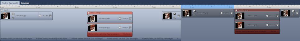

1. Beim Kopieren einer Bildsequenz aus einem Kapitel und Einfügen an anderer Stelle werden zwar die Bilder eingefügt. die Abstände jedoch nicht. Umgekehrt in ein Kapitel übrigens auch nicht.

Das stimmt nur zum Teil. Sie haben offensichtlich nur die Bilder und das innere
Kapitel aus dem äußerem Kapitel kopiert, nicht das gesamte äußere Kapitel.
Beim Einfügen landen die Bilder und das innere Kapitel direkt in der Timeline.
Da Abstände nur innerhalb eines Kapitels möglich sind, gehen diese verloren.

Hallo Frau Thaler,
oh, ja so scheint es zu sein. Habe vergessen, dass das Ganze innerhalb eines darüber liegenden Kapitels liegt. Habe es noch einmal innerhalb zweier Kapitel probiert. Der Abstand zwischen dem ersten und zweiten Bild wird übernommen, der zum dritten nicht.

Ich habe das Kapitel genauso nachgebaut, wie es in Ihrem Screenshot zu sehen ist,
dieses kopiert und eingefügt. Beide Kapitel sind vollkommen identisch.

Hallo Frau Thaler,
sorry, das mit dem Kopieren war falsch. Ich habe eine Sequenz in ein Kapitel schieben wollen. Jetzt die richtigen Bilder.

Re: Fehler (Unschönheiten) beim Kopieren/Einfügen
Ja, diesen Fall kann ich reproduzieren und werde ihn in die Bugliste aufnehmen.
