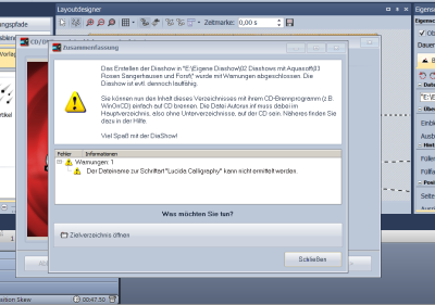

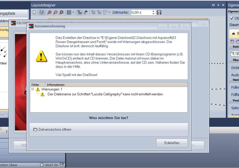

ich habe heute mit Hilfe der Beispielshow Laufband eine eigene Show fertiggestellt.
Beim Archivieren mit dem Assistenten hält das Programm bei 40 % an (Ausschrift: kopiere Schriftarten). Nach etwa 1 Minute läuft das Programm weiter und endet mit der Fehlerauschrift (siehe Bild).
Die Schriftart "Lucida Calligraphy" gibt es bei den Schriftarten von Aquasoft und in meinem Schriftordner bei Windows nicht.
Alle Beschriftungen in der Show habe ich intensiv kontrolliert.
Wenn ich die Startexe starte, ruckelt die Wiedergabe. :?: :?: :?:

Haben Sie evtl. eine Vorlage aus dem Download Center verwendet?
Die Schriftart wird in keiner der regulären DiaShow- bzw. DiaShow-Manager-Vorlagen benötigt.

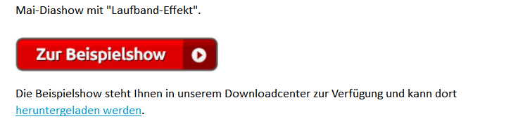

Kerstin Thaler hat geschrieben:Haben Sie evtl. eine Vorlage aus dem Download Center verwendet?
ja, nach einer E-Mail-Information von Aquasoft vom 01.05.2014 (Bild).

Vielen Dank. Wir werden die Vorlagen überprüfen.
Allerdings hilft Ihnen das im Moment nicht weiter.
Deswegen würde ich an Ihrer Stelle alle Texte der Show noch einmal durchsehen
und diejenigen, die keine Schriftart im Schriftartendialog haben, mit einer Schrift
Ihrer Wahl bestücken.
Danach können Sie die Show testweise mittels Archivierungsassistenten exportieren
und dabei Schriftarten mit einschließen. Läuft alles ohne Fehlermeldung durch, dann
haben Sie alle erwischt.
