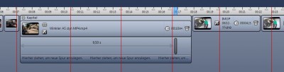

Irgengwann habe ich hier im Forum von einer nützlichen Anwendung des Platzhalters gelesen.
Du hast eine Show in der ein langes Video oder Bild, z.B. von 10sec Dauer eingefügt sind. Wenn Du jetzt zur Kontrolle z.B. der Musik ab diesem Video die Show abspielen willst, möchtest Du evtl. nicht jedesmal das genze Video abspielen. Jetzt bettest Du das Video in ein Kapitel ein und fügst in der zweiten Spur den Platzhalter zu, dessen Dauer Du auf 0,5-1 sec kürzt. In Zukunft kannst Du die Show ab dem Platzhalter abspielen, Du siehst also nur die letzten 1-2 sec des Videos und nicht die volle Länge.
Gruß ... Josef
Gruß ... Josef

Das ist aber nicht die ursprüngliche Idee, die hinter dem Pause-Objekt steht, sondern nur eine Ausnutzung für Hilfszwecke. Was die Sache aber und Idee aber nicht schmälern soll.
- keiner
- Beiträge: 1010
Re: DiaShow-Objekte
Genau so ist es. Ich hab das inzwischen selbst einige Male angewandt und ganz praktisch gefundenJoe-Holzwurm hat geschrieben:Das ist aber nicht die ursprüngliche Idee, die hinter dem Pause-Objekt steht, sondern nur eine Ausnutzung für Hilfszwecke. Was die Sache aber und Idee aber nicht schmälern soll.
Gruß ...Josef
