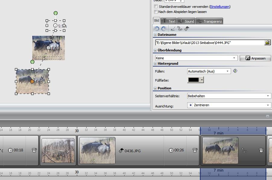

ich habe zum Vergleich eine Datei 4:3 neu geöffnet und nur 1 Bild eingefügt.
Wie im Handbuch, das der Software beiliegt, beschrieben ist, habe ich einen einfachen Bewegungspfad gemäß Punkt 3.6.1 angelegt und diesen dann gemäß Punkt 3.6.2 erweitert.
Das Ergebnis ist in Foto 4 dargestellt.
Wenn ich den gleichen Weg in einer bestehenden Show benutze, erhalte ich folgendes Ergebnis:
1. Bild verkleinern → ok vergleiche Foto 1
2. Bild in den unsichtbaren Bereich verschieben → ok, Bild wird schwarz, leerer Rahmen sichtbar
3. Bewegungspfad erstellen → schwarzes Bild wird durch das vorhergehende Bild ersetzt,
gekästeltes Bild wie Foto 4 fehlt, über den leeren Rahmen wird im neuen Rahmen das richtige
Bild angezeigt. → vergleiche Foto 2
4. Bewegungspfad 3 und 4 anlegen → 2 verschiedene Bilder sichtbar vergleiche Foto 3
In der Timeline ist immer das richtige Foto markiert, in der Bilderliste das falsche.
Das gleiche Problem tritt auch beim Anwenden der Funktion Zoom auf oder wenn ich an der vorhergehenden Stelle ein anderes Foto einfüge.

Re: Bewegungspfade und Zoomen
ich habe in meine Show ein neues Bild eingefügt, siehe Markierung Timeline ganz rechts. Beim Vorgängerfoto ist der Haken bei "Liegenlassen" entfernt.
Für das letzte Bild habe ich einen Bewegungspfad erstellt.
Abbilder des Bildschirms: Bewegungsmarke 1 bis 4.
Bild Bewegungsmarke 4 folgt in einer 2. Zuschrift!
Meine konkreten Fragen lauten nun:
"Warum zeigen die Fotos <Abildungsmarke 1 und 4> eine Darstellung an, welche offensichtlich nichts mit meinem Ziel, <einen Bewegungspfad erstellen>, zu tun hat?
Ist es im System vorgesehen, auch auf ein Vorgängerfoto zu zugreifen?
Wie bekomme ich das "falsche" Foto aus dem Bewegungspfad heraus?
Warum ist die sichtbare Darstellung eines Bewegungspfades in meiner Show mit einem Bild anders als in der mit mehreren Bildern.
(Meine vorhergehende Zuschrift Foto 4)
Gruß Tourist
Ich glaube, dass ich das "Problem" jetzt verstanden habe.
Genau genommen ist es vom Programm nicht ganz richtig das vorletzte Bild zu zeigen, da es ja nicht liegen bleiben soll. Es müsste das drittletzte Bild zu sehen sein, sofern dieses liegen bleiben soll.
Für das Erstellen und Bearbeiten des Bewegunsgpfades des letzten Bildes spielt das aber keine Rolle. Ignoriere das angezeigte vorletzte Bild einfach und erstelle den Bewegungspfad nach belieben. Beim Abspielen der Show sollte das Ergebnis dann das Gewünschte sein.
Wenn man nur ein Bild in der Show hat, kann das Programm kein Vorgängerbild anzeigen und zeigt daher das Karomuster, mit dem üblicherweise (auch in allen anderen mir bekannten Bildbearbeitungsprogrammen) ein transparenter Bereich angezeigt wird.
Wie gesagt spielt die Anzeige des Karomusters oder des Vorgängerbildes beim Erstellen des Bewegungspfades keine Rolle. Das Programm versucht anzuzeigen, was während des Ablaufs der Bewegung zu sehen ist. Daher ist auch bei Bewegungsmarke 2 und 3 das aktuelle Bild zu sehen. Es wäre zu diesem Zeitpunkt ja auch im sichtbaren Bereich. Bei Bewegungsmarke 1 und 4 ist das bewegte Bild nicht im sichtbaren Bereich und es ist das vorherige Bild sichtbar (oder was auch immer zu diesem Zeitpunkt noch im sichtbaren Bereich liegt).
