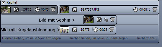

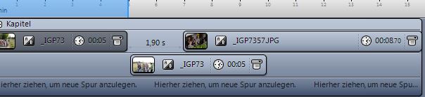

wenn man die Ausblendung Kugel nimmt und nicht möchte, dass das vorherige Bild wieder erscheint, muß man das Bild welches mit der Kugel ausgeblendet werden soll in die 2. Spur einfügen und das folgende wieder in der ersten Spur platzieren. So erscheint dann das nächste und nicht das letzte Bild. Dies wäre zumindest meine Empfehlung.

Wenn ich, wie in Deinem Beispiel den Abstand der Bilder in der ersten Spur bei 1.90s belasse, sieht man hinter der Kugel trotzdem noch das vorherige Bild. Aber bei 1.40s sieht es gut aus... :D

da hast du recht, dies sollte eigentlich auch nur auf die 2. Spur hindeuten. Wenn Du es wie in folgenden Beispiel machst, und deine Kugelausblendung in die 3. Spur legst und dann der 2. Spur (gleiches Bild wie Nr. 2 in der ersten Spur) einen z.B. Sepia-Effekt zuweist, mit transparenz die 2. Spur ausblendest, das 2. Bild der ersten Spur mit einer lagen Einblendung versiehst (luftholen :lol: ), hast Du einen ansprechenden Übergang. Die Zeiten mußt du auch hier selbst herausfinden. :) (Zwischen Bild 1 und 2 sollte evtl. auch ein kleiner Zwischenraum sein)
