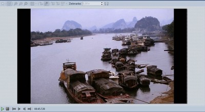

Die Bilder in deiner Show, sind das 3:2 Bilder, die Du ncht zugeschnitten hast? Dann bleiben Dir auf jeden Fall links und rechts schwarze Streifen - sind schon eher Balken.
Vielleicht sieht das so aus wie im Screenshot.
Zuoberst siehst Du, wie das Bild aus der Kamera (oder aus dem Scanner) gekommen ist. Willst Du die schwarzen Streifen weghaben, kannst Du bei den Bildeigenschaften unter Seitenverhältnis "Zuschneiden" anwenden, das Ergebnis siehst Du beim unteren Bild, die schönen Berge sind dann weg. Allerdings wissen die anderen, die sich Dein Video ansehen, nichts von den Bergen, die finden das Foto mit den alten Lastkähnen auch so recht pfundig, Blöd wirds nur bei Kirchtürmen, Minaretten und Wolkenkratzern.

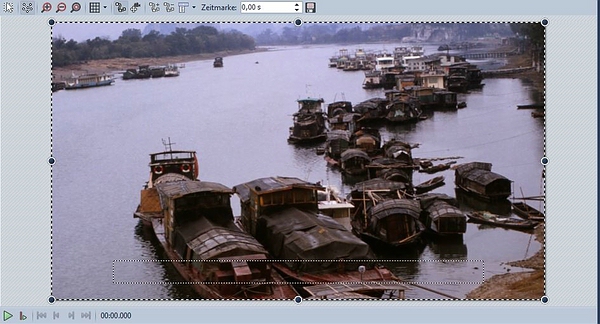

... und nicht zu vergessen, man kann das Bild auch so belassen, wie es ist, also nicht zuschneiden.
Man zieht es einfach (Bewegungspfad bearbeiten aktiv) etwas größer über die gesamte 16:9 Bildfläche. Dann baut man noch ein Bewegungspfad von den Bergen zum unteren Teil des Bildes (oder umgekehrt) ein. So bekommt das ganze noch etwas Power und vom Bildinhalt geht nichts verloren.

In der Tat ist in der Show bei diesem Bild ein Panoramaschwenk von unten nach oben bzw. vorne nach hinten angelegt!Werni hat geschrieben: [...] Dann baut man noch ein Bewegungspfad von den Bergen zum unteren Teil des Bildes (oder umgekehrt) ein. [...]
Gruß .. Josef
