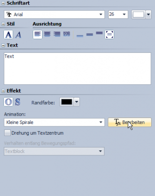

Ich habe für ein Textobjekt als Einblendung "Kleine Spirale" gewählt.
Wie kann ich nun den Text mit dem gleichen Effekt wieder ausblenden?
In den Eigenschaften kann ich für die Ausblendung nur
abrupt ausblenden,
zufällig,
Zoomer und
liegen lassen
wählen.
Finde ich dazu evtl. ein Beispiel(video)?
Grüsse
Werner

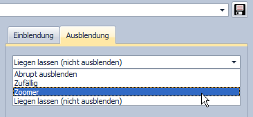

wie schon im Startposting beschrieben, kann ich für die Ausblendung lediglich "zufällig" einstellen und die Dauer verändern...
Die Frage ist, wie ich hier z.B. "Ausfliegen nach unten" einstellen kann?
Grüsse
Werner
Martin Redlich
Beiträge: 2991
Re: Text ausblenden
Beitrag von Martin Redlich »

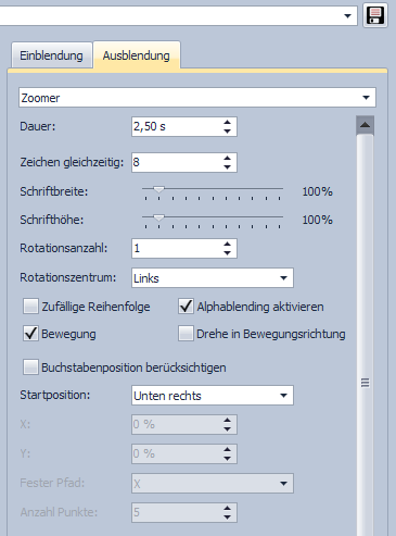

Die genannte Ausblendung ensteht durch eine Kombination der Einstellungsmöglichkeiten für die Animation Zoomer, die Sie im gleichen Feld auswählen können, indem auch "Zufällig" vorkommt.
Die entsprechenden Detaileinstellungen müssen Sie dann von der jeweiligen Einblendung einfach übertragen.
Danach können Sie in der Ultimate diesen neuen Effekt zur Wiederverwendung abspeichern.

Habe es gefunden - ist aber ein bißchen wie Stochern im Nebel, da (zumindest bei mir) keine Vorschau für die Ausblendung angezeigt wird.
Nach Drehen an den Einstellungen muß ich erst den Dialog verlassen, um zu sehen, was ich da verbrochen habe....

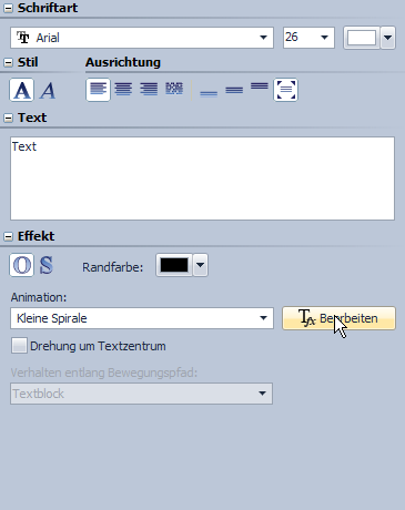

Beiträge: 4058
Re: Text ausblenden
Ich habe es mit der von Ihnen erwähnten Kleinen Spirale versucht.
Die Einblendung habe ich beibehalten, die Ausblendung entsprechend
den Einstellungen aus dem obigen Screenshot geändert.
Jede Änderung sieht man sehr deutlich in der Texteffekt-Vorschau.
Möglicherweise sieht man es nicht so deutlich, wenn Ein- und Ausblendung
zu ähnlich sind.
