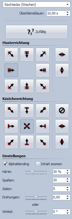

Ich kann im aktuellen Verhalten bislang kein Problem entdecken, siehe dieses eben erzeugte Beispielvideo: http://youtu.be/f06wfZ3hktM
Um das Problem nachvollziehen zu können, habe ich leider nicht genug Hinweise auf die Überblendungskonfiguration, da die Überblendung direkt nach der Auswahl noch im Zufallsmodus läuft. Ich benötige die genauen Einstellungen (Härte, Richtung, etc.).

Bitte teilen Sie mir genau die Konfiguration mit, in der "Rechtecke (Wischen)" ein falsches Timing haben soll, damit wir uns darum kümmern können. Ich konnte bislang keinen Fehler reproduzieren.
Der Timingfehler tritt sowohl in "Jalousie" als auch in "Rechtecke (gleichzeitig)" auf. Das Problem ist inzwischen gelöst und wird mit dem nächsten Update veröffentlicht (leider hat der Fix es nicht mehr in v8.5.03 geschafft).
@ingenius:

Hallo Herr Binas,
das können Sie (bin gerade erst von Dienstreise zurück) haben:
1. Versuch
Bild quadratisch 1.024 x 1.024, RGB, PNG-Format
Anzeigedauer: 10s
Einblendung: Rechtecke (wischen)
Überblenddauer: 10s
Musterrichtung: Horizontal
Kästchenrichtung: Zentriert
Alphablending: aktiviert
Inhalt zoomen: deaktiviert
Härte: 0%
Spalten: 1
Zeilen: 0
Anzeigedauer 10s
Drehungen: 0
keine Transparenz eingestellt
Ergebnis nach Start:
Bild wird prinzipiell wie gewünscht eingeblendet (aus der Mitte heraus wachsendes Rechteck)
Zeit bis Bild sichtbar wird: 1,4-1,5s
Reale Dauer der Überblendung: 3,5s
Fazit: Einblenddauer ist 6,5s kürzer als eingestellt!
2. Versuch
Bild quadratisch 1.024 x 1.024, RGB, PNG-Format (identisch zu Versuch 1)
Anzeigedauer: 10s
Überblenddauer: 10s
Härte: 30%
Spalten: 1
Zeilen: 0
Anzeigedauer 10s
Drehungen: 0
Zeit bis Bild sichtbar wird: ca. 0,6s
Reale Dauer der Überblendung: 2,8s
Fazit: Einblenddauer ist 7,2s kürzer als eingestellt!
3. Versuch
Anzeigedauer: 10s
Überblenddauer: 10s
Härte: 70%
Spalten: 1
Zeilen: 0
Anzeigedauer 10s
Drehungen: 0
Zeit bis Bild sichtbar wird: ca. 0,1s
Reale Dauer der Überblendung: ca. 0,6s
Fazit: Einblenddauer ist 9,4s kürzer als eingestellt!
Ich stelle fest, dass der Einstellwert für die Überblenddauer nicht mit der realen Überblenddauer zu tun hat. Die tatsächliche Überblenddauer ist massiv von dem Einstellwert für die Härte abhängig. Je größer der Wert für die Härte, umso schneller die Einblendung. Bei Härte = 100% ergibt sich ein Übergang, der zu Übergang = Keiner identisch ist, das Bild springt förmlich auf den Bildschirm.
Mit Härte = 0% wird das beste Ergebnis erzielt, jedoch liegt die tatsächliche Überblenddauer weit von dem Einstellwert entfernt.
Ich glaube also nicht, dass das Problem gelöst ist.
EDIT: Hatte gerade die Tests noch mit der V8.5.01 durchgeführt. Die V8.5.03 - gerade installiert - zeigt noch dasselbe Verhalten.
EDIT EDIT: Weil Sie, Hr.Binas, in Ihrem Youtube-Video mit einer andere Kästchenrichtung und Anzahl von Zeilen und Spalten gearbeitet haben, habe ich gerade ein wenig mit den Einstellungen dazu gespielt. Egal, was ich da an Musterrichtungen und Zahlenwerten einstelle, das - fehlerhafte - Zeitverhalten bleibt.

Wegen bislang fehlender Rückmeldungen habe ich mal verschiedene Übergänge im Hinblick auf das von mir geschilderte Verhalten überprüft. Bislang kann ich feststellen, dass bei den Übergängen Radar und Stern alles so funktioniert, wie es soll. Die Überblendzeit ist exakt so lang wie eingestellt. Und Härte ist genau das, was ich mir darunter vorstelle: Es gibt die Weichheit (oder eben Härte) der Überblendung an, bei Härte = 100% also harte Kanten.
Die Überblendungen Jalousie, Kacheln, Kette und Streifen haben dieselbe Fehlfunktion wie von mir für Rechtecke (wischen) beschrieben. Jalousie nannte hier auch schon ein Mitbetroffener. Äußerst auffällig ist, dass alle betroffenen Überblendungen alle zur Überblendungsgruppe Rechtecke gehören. Mir scheint es so, als sei dort ein nettes Objekt erzeugt worden, das seine - fehlerhaften - Eigenschaften nun fröhlich an die anderen Objekte der Gruppe vererbt hat.
Und nun warte ich wieder auf eine Rückmeldung, am besten mit einem Update mit der Fehlerbeseitigung.

Ich meine, genügend Daten zu den gemachten Einstellungen geliefert zu haben. Wenn nicht, was fehlt noch, um das Problem zu bearbeiten oder zumindest eine Rückmeldung zu geben? Womit kann ich noch unterstützen?Um das Problem nachvollziehen zu können, habe ich leider nicht genug Hinweise auf die Überblendungskonfiguration, da die Überblendung direkt nach der Auswahl noch im Zufallsmodus läuft. Ich benötige die genauen Einstellungen (Härte, Richtung, etc.).
- Steffen Binas
- Beiträge: 3340
Re: 8.4.01 - Beta 2: Überblendung Rechtecke (wischen)
Ich habe nun endlich Zeit gefunden, mich nocheinmal mit dem Überblendungstiming genauer zu beschäftigen. Im Normalfall stimmt das Timing. Sie nutzen diese Überblendung nun in einem extremen Randfall, denn Sie reduzieren die Anzahl der dargestellten Kästchen auf 1 (Spalte = 1). Damit ist der Zweck der Überblendung (die Form) völlig hinfällig und eine zeitliche Verteilung über mehrere Kästchen sinnlos und zugegeben suboptimal. Die Wartezeiten zwischen den Kästchen ist um so höher, je höher die Härte ist. Wenn es nur ein Kästchen gibt, ist jede Art Wartezeit sinnlos (also Härte besser auf 0 setzen). Die Wartezeit hängt zudem davon ab, wie weit ein Kästchen vom Mittelpunkt der Überblendung entfernt ist. Man sieht das z.B. bei ungerader Kästchenzahl, denn dort gibt es meist einen Abstand und damit immer eine initiale Wartezeit.
Ich habe die Zeitverteilung für größere Kästchen noch ein bischen optimieren können, aber das Grundproblem bleibt bestehen. Die Überblendung "Rechtecke (Wischen)" ist für eine so niedrige Kästchenanzahl ungeeignet. Vielleicht werden wir den eingebbaren Minimalwert für die Spalten/Zeilen in der Benutzeroberfläche anheben (z.B. auf 3).
Das Timingproblem können Sie ganz umgehen, indem Sie "Rechtecke (gleichzeitig)" oder auch "Jalousie" verwenden, denn dort gibt es keine Zeitverteilung innerhalb der Rechtecke. Allerdings, wie oben bereits geschrieben, haben genau diese Überblendungen einen ganz anderen Fehler, der zwar behoben ist, aber erst im nächsten Update (v8.5.04).
