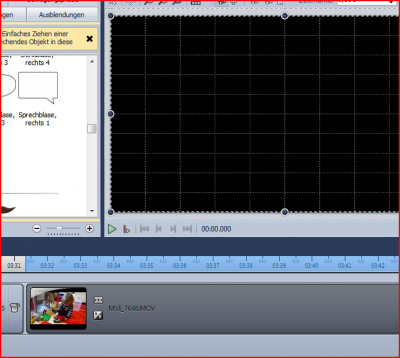

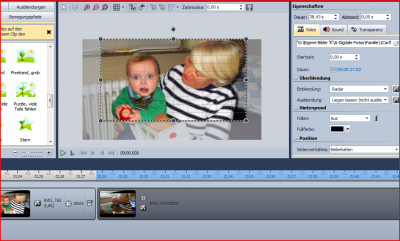

1. Töne und Bilder meiner '.mov-Videos' werden synchron abgespielt; jedoch gibt es spontane 'Ruckler' -
d.h. das Video 'friert ein' und nach einer kurzen Unterbrechung, mit einem Sprung in der Timeline, korrekt wieder abgespielt.
Ich habe dies auch festgestellt, wenn ich beim Erstellen einer Show ein Video sehr oft ändere und dann in der Timeline wieder starte.
2. Unter 'Eigenschaften/Überblendungen' werden die Einblendunen für das Foto vorgegeben.
Bei der Einblendung 'Dickflüssig' funktioniert nur die Einstellung '0 Grad/Pfeil nach untern'; beim den 'Fragezeichen' die Pfeile 'nach unten und nach oben'.
3. Es wird nicht das Ikon des Videos angezeigt - siehe Anhang unter 3. und 4. -danach wird keine Video-Ikon mehr angezeigt
4. Wird die Show am PC wiedergegeben, stottert nach einiger Zeit die Wiedergabe, die Musik und die Fotos ruckeln.
Das Abbrechen dieser Show ist nicht möglich; nur mit dem 'Klammer-Griff' wird die Anwendung beendet.
