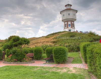

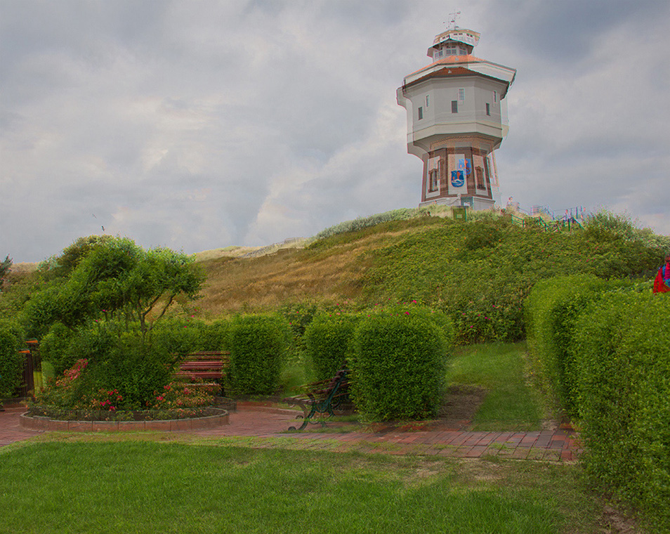

ich habe den Wasserturm von Langeoog aus der Hand mit der Blende 6,3 und den Belichtungen 1/800, 1/3.200 und 1/200 im RAW-Format fotografiert. Es wurde anschließend keine weitere Verarbeitung vorgenommen. Das untere Bild ist mit Photoshop Elements Photomerge Belichtung und das obere Bild mit Photomatix Essential (Standardbild) erstellt worden. Beim unteren Bild sieht man eindeutig Verschiebungen. Photomatix (oberes Bild) hat diese Verwacklungen ausgeglichen. Da ich nicht immer ein Stativ bei mir habe, bietet dieses Programm eine Möglichkeit auch bei extremen Lichtverhältnissen ein gutes Bild zu erstellen.
Gruß Jürgen

Alle Achtung!Photomatix (oberes Bild) hat diese Verwacklungen ausgeglichen. Da ich nicht immer ein Stativ bei mir habe, bietet dieses Programm eine Möglichkeit auch bei extremen Lichtverhältnissen ein gutes Bild zu erstellen.
Hätte ich mich nie getraut. Vielleicht sollte ich es auch mal probeweise aus der Hand probieren
Muss allerdings gestehen, dass ich (bisher) keine RAWs mache. Wobei das auf Verwacklungsprobleme eigentlich keinen Einfluss haben sollte.
Vielleicht teste ich auch das demnächst mal.
