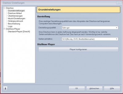

Dieses Programm muss man öffnen und das Video markieren, sowie im Anschluss links in der Leiste auf Bearbeiten klicken, dann wieder links in der Leiste auf Film bearbeiten klicken. Als nächstes auch wieder links in der Leiste auf Speichern klicken. Hier macht sich jetzt eine neue Maske auf. Als erstes gibt man einen Dateinamen ein, um es später wieder zu finden, dass Originalvideo soll ja erhalten bleiben. Im nächsten Schritt unter dem Dateinamen gibt man den Speicherort ein, jetzt klickt man auf Bildspeichertyp eingeben und klickt auf erweiterte Einstellungen. Hier ist die Bildgröße auszuwählen und zwar 1280x790. Den Rest lässt man so, er ist durch die Kamera vorgegeben. Nun geht man auf speichern, das dauert ein bisschen je nach Videolänge. Ja, das war es dann schon.
Als nächstes fügt man das Video ein und dann läuft es in guter Bild und Tonqualität absolut synchron. Auf meinem PC ist direct x10 installiert. Ach ja, nicht vergessen noch auf Einstellungen in der Diashow gehen und auf Grundeinstellungen gehen. Dort die Darstellungsqualität auf sehr gut stellen. Das Seitenverhältnis auf 16:9 Blu-ray DVD Breitbildfernseher stellen. Im Anschluss auf Player konfigurieren klicken. Dort den Vollbildmodus wählen und ein Häkchen bei Grafikmodus wechseln setzen. In dem anwählbaren Fenster die Auflösung auf 1920x1080 festlegen.

das Problem ist gelöst. Nach dem Update 8.202 traten diese Probleme auf. Ich habe die Diashow entfern und im Anschluss die ältere Version 8.104 aufgespielt und siehe da, alles lief zur besten Zufriedenheit. Der Ton der Videoschnipsel läuft synchron und ohne zu ruckeln, die Bilder sind in ausgezeichneter Qualität, man kann einen Meter vor dem Bildschirm stehen, bei 42 Zoll und selbst kleine Schrift ist deutlich zu erkennen. Für mich ist das jetzt ein absolut befriedigendes Ergebnis. Es war aber ein langer Kampf bis dahin, mehrere Tage mit unzähligen Versuchen.
