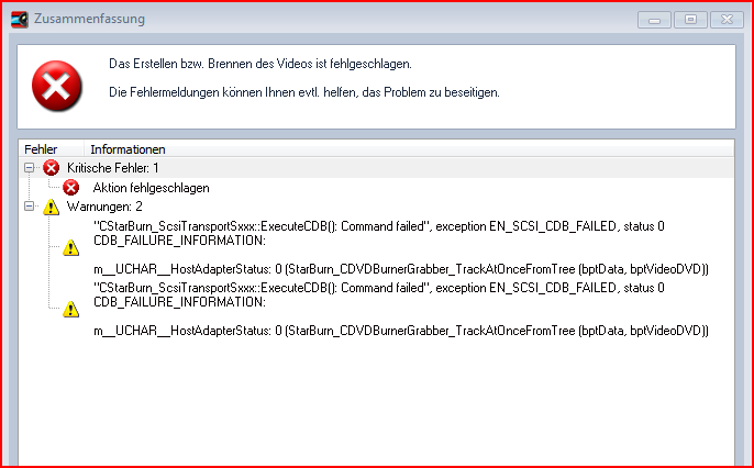

Ich habe mit der Vorversion eine Show erstellt. Diese Show jetzt mit der aktuellen 8.1.02 mit dem Videoassistenen 'DVD brennen' weiterbearbeitet.
Die 'MPEG-Datei' und 'eine' DVD wurde korrekt erstellt.
Nach der Erstellung der DVD fragt die Anwendung, ob man eine weitere DVD brennen möchte. Dies habe ich getan.
Der Fortschrifttbalken zeigte 82% der Arbeit an; aber dann - nach einiger Zeit - brach die Anwendung, siehe Anhang, ab.
Habe ich hier etwas falsch gemacht?

Laut Fehlermeldung ist das Brennen mitten drin abgebrochen. Ursache kann hier ein defekter Rohling sein.
