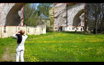

Beim Abspielen einer Diashow am Rechner (F8 / F9) werden immer wieder ein, oft auch zwei Teile eines bereits gezeigten Bildes (hier rot umrandet) eingeblendet.
Kennt jemand dieses Problem?

So etwas habe ich noch nie gesehen. Sieht irgendwie nach bewusstem Einblenden zweier Bilder aus. Wenn ich es richtig verstehe, dann ist das aber nicht gewollt und dann wundert mich das sehr.

Hallo Werni,
geschieht dies gleich zu Beginn des Diashowablaufs oder erst nach einer längeren Laufzeit der Show.
Ich kann bisher das Problem nicht bestätigen.
Micha
Micha
Re: Teile von vorhergehendem Bild wird eingeblendet
Mitten drin, mal hier, mal da, mal gar nicht. Wie gesagt, dass sind nur Teilstücke eines schon vorher gezeigten Bildes.

versuche doch einmal eine Diashow mit dem Videoassistenten zu erstellen. Dann kann man feststellen, ob das nur aus irgendeinem Grund ein Darstellungsfehler ist, oder ob dieser Fehler auch in der Diashow vorhanden ist.

Peter, dass mache ich immer nach Fertigstellung einer Diashow. Gut, mit der 8'er habe ich jetzt erst die dritte Show gebrannt. Bei den fertigen AVCHD-DVD's habe ich diesen Fehler noch nicht bemerkt. Wahrscheinlich dann doch "nur" ein Darstellungsfehler.Virginizer hat geschrieben:Hallo Werni,

Neulich hatte ich bei einer Show etwas entfernt Ähnliches: bei den Bildern, die ich im Hochformat aufgenommen hatte, und die ich nicht weiter zuschneiden wollte, war links und rechts immer eine schwarze Fläche zu sehen. Als ich dann mit dem Videoassistenten ein Video erstellt hatte, war beim Abspielen bei den Hochformaten links und rechts jeweils das Vorgängerbild zu sehen. Aus irgendeinem Grund hatte sich das "Füllen" von An auf Aus gestellt.
Schau einmal bei Deinem Bild, ob bei Dir Füllen auf Aus gestellt ist, wenn ja evtl. auf An stellen. Allerdings sieht das bei Dir so komisch aus, dass ich nicht daran glaube, dass das vom Füllen kommt.
Gruß ... Josef

Josef, bei dieser Diashow scheinen alle Bilder mit Bewegungspfad auf Füllen = aus und ohne Bewegungspfad auf "automatisch an" zu stehen. Das geschieht aber automatisch.keiner hat geschrieben:Hallo Werni!

Ich hatte so ein ähnliches Problem mit der 8.1.01.
Da hat sich ein Video, das einige FlexiCollage vorher dran war, gegen Ende der Show wieder "eingeschlichen".
Als Ursache habe ich "liegen lassen" für diese Show behalten gehabt. Nach Änderung von "liegen lassen" in "abrupt abblenden" war das Problem behoben.
Leider ist "Liegen lassen" die Standardeinstellung nach Übernahme eines Objekt, schade dass man den Standard hier nicht definieren kann. Ich vermeide das "liegen lassen" wo immer es nur geht, das stört mich schon über alle Versionen hinweg und jetzt kann man das endlich ausschalten.
Hugo

Das Problem lässt sich doch ganz einfach umgehen, so denn ein Bild über das andere eingeblendet werden soll. Das neu einzublendende Bild wird in eine nue Spur gelegt. Nach Ablauf der Einblenddauer (so sie denn mal bei allen Übergängen sauber funktionieren sollte!!!) wird dann das überblendete Bild ausgeblendet und endet. Das mach ich häufig so, wenn die Gefahr besteht, dass ein neues Bild nicht mehr die alten alle sauber überdeckt. Im Prinzip hat der Bediener es aktuell voll in der Hand. Denn es stellt sich sonst die Frage was nach "liegenlassen für x Sekunden" passieren soll? Hart abschalten? Alphablending (wie lange?)? Mir scheint die aktuelle Lösung die mit den meisten Freiheitsgraden für den Anwender zu sein. Vielleicht wätre es jedoch sinnvoll, sich vor dem Losarbeiten eine kleine Skizze zu machen, was, wann und wie angezeigt werden soll. Und dann auch die Möglichkeiten von mehreren parallelen Spuren nutzen.bin neu hier und muss sagen, dass diese Funktion "liegenlassen" nervt.
Ideal wäre es, wenn mann einstellen könnte "liegenlassen für x Sekunden".
Hinweis: Das alles behebt NICHT das ursprünglich gepostete Problem. Das muss vom Hersteller gelöst werden.
