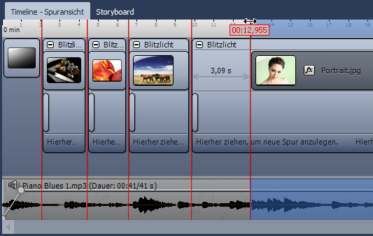

Re: Zusätzliche Punkte bei Individueller Lautstärkeregelung
Das tun sie. Der Beispielscreenshot enthält willkürlich festgelegte Taktpunkte/Magnetlinien,malemik hat geschrieben:Seit wann gibt es rote Magnetlinien, es gibt nur Hilfslinien; wären es Magnetlinien, müssten Objekte dort andocken.
an denen die Objekte eingerastet sind.
bei mir rasten die Objekte nicht ein.
Ich kann die Objekte an die roten Hilfslinien anlegen aber nicht einrasten,
könnte man sie einrasten dann müssten sie beim verschieben der roten Linien mit verschoben werden.
MfG
Ingbert Schmid
MfG
Ingbert Schmid
Doch, sie rasten ein, Ich muss das Bild nur in die Nähe der roten Linie ziehen und schon "klinkt" sich das Bild in die Linienposition ein.Ich kann die Objekte an die roten Hilfslinien anlegen aber nicht einrasten,
Das kann man jetzt sehen, wie man möchte. Mir reicht es schon, dass das Bild sich beim Einfügen an genau der Position der roten Linie in die Timeline anklinkt. Für mich wäre es sogar störend, wenn beim Verschieben der roten Linie das Bild mitwandern würde. Da wäre auch gleich zu überlegen, was passieren sollte, wenn die rote Linie gelöscht wird? Werden die eingeklinkten Bilder dann auch gelöscht?könnte man sie einrasten dann müssten sie beim verschieben der roten Linien mit verschoben werden
