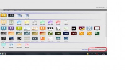

Hallo Forumsmitglieder
leider wieder einmal Thema DiashowManager :evil:
Möchte für meine Diashow eine eigene Vorlage erstellen - benutze DiaShow 8 Ultimate - Version 8.024.
Leider finde ich nach Start der entsprechenden Assistenten keine Buttons, um eigene Benutzervorlagen zu erstellen oder zu Ändern. :?: :?:
Habe ich etwas übersehen oder sind die Buttons in der neuen Version einfach vergessen worden - Hinweis über weitere Vorlagen im Internet ist vorhanden #-o
So sah es in Version 7 aus

Hallo Kalle1,
ich war jetzt zu faul, um in BlueNet nachzusehen, wie damit eine eigene Vorlage von der Picke auf erstellt wird. Doch ich erinnere mich, dass sich per Doppelklick auf eine (mir am ehesten passende) Vorlage der Editor öffnet, womit die ausgewählte Vorlage den Bedürfnissen entsprechend geändert werden kann. Das funktioniert - zumindest auf meinem Rechner - in der Version 8 nicht anders... Dazu hab ich die Vermutung, dass gerade in diesem Fall ändern eher weniger Aufwand mit sich bringt als wie eine komplette "Neukonstruktion".

bei mir fehle diese beiden Schalter

Der Editor steht in der DiaShow 8 nur noch im Entwicklermodus zur Verfügung um zu verhindern, dass unbedarfte Nutzer versehentlich neue Vorlagen erstellen, bzw. vorhandene verändern.
In der aktuellen Version können Sie den Entwicklermodus aktivieren, indem Sie wie folgt vorgehen:
1. DiaShow beenden
2. Im Installationsverzeichnis der DiaShow den Support Ordner öffnen (meistens C:\Programme\AquaSoft\DiaShow 7 Ultimate\Support) und dort die Datei EnableDeveloperMode.reg mit einem Doppelklick ausführen
3. DiaShow wieder starten
Mit dem nächsten Update kann der Wechsel über einen neuen Menüpunkt direkt im Programm erfolgen.
Das sich der Vorlageneditor aktuell mit einem Doppelklick auf eine Vorlage öffnet, ist eigentlich ein Fehler. Auch das sollte nur im Entwicklermodus passieren.

Hallo Papillon
ich danke für die schnelle Antwort - aber eigene Vorlagen haben doch das gewisse etwas und man kann schon etwas Arbeit investieren :wink:
Ich hoffe, dass die Antwort von Herrn Redlich die Lösung für das Problem ist - werde es ausprobieren.
