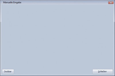

Wie bereits in der Beta-Version angemerkt, sind bei Manuelle Eingabe ALLE in der Show verwendeten Bewegungspfade aufgelistet. Immer. Das stört schon sehr, wenn man beim z.B. 10. Bild den 3. Bewegungspunkt bearbeiten möchte und erst einmal alle bis dahin vorhandenen Bewegungspunkte (auch die der nicht verwendeten Textelemente je Bild!) durchgucken muss. Das war früher, als die Auswahl auf das ausgewählte Objekt beschränkt war, sehr viel übersichtlicher und kundenfreundlicher. Es nervt und lässt sich leider nicht abstellen.
Weiter habe ich mit den Pfeiltasten zur Auswahl der zu bearbeitenden Bewegungsmarke soeben unbeabsichtigt über das Listenende hinaus geklickt. Und siehe da, das Fenster Manuelle Eingabe leert sich, ist nur noch eine graue Fläche. Einzig sichtbar bleiben die Buttons Dockbar und Schließen. Nach Betätigen von Schließen und erneutem Öffnen von Manuelle Eingabe bleibt diese weiter leer. Und nun? Mir scheint, der gesamte Auswahldialog bedarf dringend einer Überarbeitung und Korrektur.

Da stimme ich uneingeschränkt zu. Das zweite von dir geschilderte Problem hat sich auf meinem Rechner NICHT eingestellt. Ich versuchte mehrmals in beide Richtungen über das Listenende hinaus zu klicken, ohne dass der von dir beschriebene Effekt eingetreten ist.Es nervt und lässt sich leider nicht abstellen.

Das Verhalten kann ich jetzt bestätigen - gelegentlich schaffe ich es über das Ende der Liste hinauszuklicken. - Beim ersten Mal erscheint dann auch eine Laufzeit-Fehlermeldung - ich habe das Verhalten, jederzeit nachstellbar, auf den Bewegungsmarken einer Flexi-Collage. Die Laufzeit-Fehlermeldung habe ich jetzt an AS weitergeleitet.ingenius hat geschrieben: Weiter habe ich mit den Pfeiltasten zur Auswahl der zu bearbeitenden Bewegungsmarke soeben unbeabsichtigt über das Listenende hinaus geklickt. Und siehe da, das Fenster Manuelle Eingabe leert sich, ist nur noch eine graue Fläche. Einzig sichtbar bleiben die Buttons Dockbar und Schließen. Nach Betätigen von Schließen und erneutem Öffnen von Manuelle Eingabe bleibt diese weiter leer. Und nun? Mir scheint, der gesamte Auswahldialog bedarf dringend einer Überarbeitung und Korrektur.
Weiterarbeiten kann ich problemlos - nach Klick auf eine Bewegungsmarkt wirde diese wieder ganz normal geladen.
Und was die Darstellung aller Bewegungsmarken aller dargestellten Objekte angeht: ich schliesse mich der Meinung der breiten Mehrheit an - es ist unübersichtlich, ärgerlich und hemmt die Arbeit - in einem anderen Beitrag habe ich schon beschrieben, dass durch das Laden der ganzen Bewegungsmarken die Anwendung so träge wird, dass sie praktisch stillsteht, und ansonsten habe ich keine der in diesem Forum beschriebeen Probleme mit einem langsamen Verhalten, hardwaremässig also anscheinend doch ein ausreichend ausgestattestes System.

Beim daneben klicken leert sich meine Manuelle Eingabe auch. Nach schließen und Doppel-Klick auf das Bild im Layoutdesigner, oder Rechts-Klick und Manuelle Eingabe, öffnet sich das Fenster ( bei mir) wieder normal, also mit Inhalt.

Die Manuelle Eingabe wird bei mir nur leer, wenn ich auf eine freie Stelle in der Timeline klicke .
Dann leert sich auch der Layoutdesigner und somit natürlich auch die Manuelle Eingabe.
Ansonsten kann ich neben die Manuelle Eingabe klicken so oft ich will, es passiert nichts.
Denke aber mal, dass dies eine normale Reaktion ist, denn die Manuelle Eingabe muß ja irgendwoher die Infos bekommen.
Wenn das Bild also nicht mehr angezeigt wird, gibt es auch keine Werte für die Manuelle Eingabe.
Das Problem ist meiner Meinung nach also, warum das angezeigte Bild verschwindet,
wenn man in der Timeline auf einen freien Bereich klickt. Wenn da das letzte angeklickte Bild liegen bleiben würde,
gäbe es auch mit der Manuelle Eingabe keine Probleme.

Dass das Fenster leer ist, wenn nichts selektiert ist, ist normal und soll auch so sein.
Ich kann allerdings das Problem bei der Flexi-Collage nachvollziehen, dass sich beim Durchklicken der Einträge in der Liste der Bewegungsmarken ein ungültiger Bereich erreichen lässt (wenn man auf die Pfeilicons klickt).
Hinsichtlich dem Problem der durchscheinenden Bewegungsmarken: Wir sind uns des Problems bewusst - und ich hoffe, dass es hier schnell zu einer Verbesserung kommen wird.
