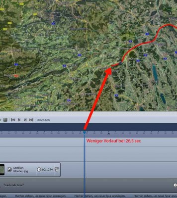

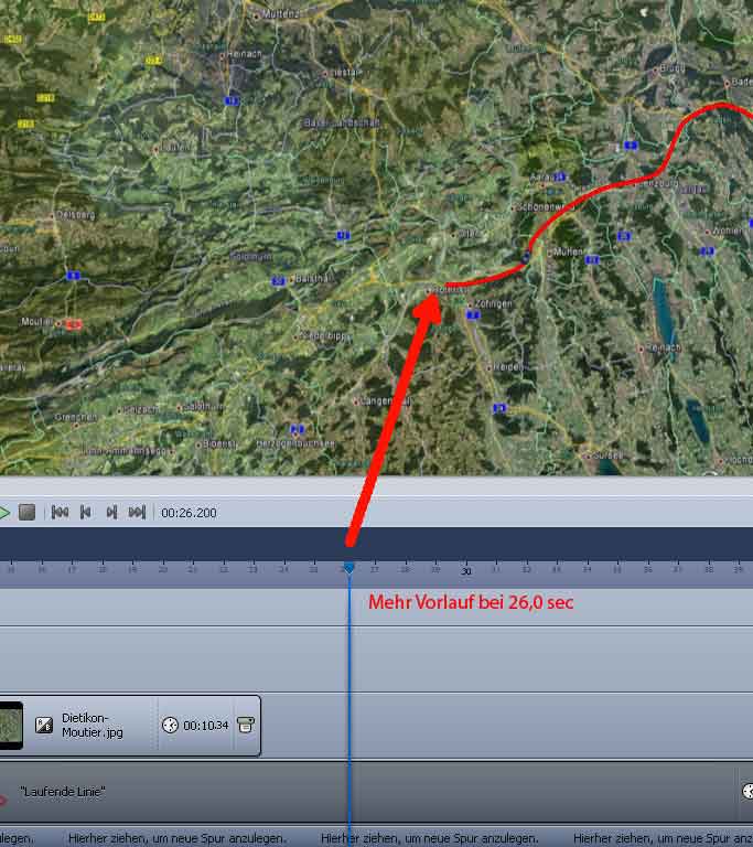

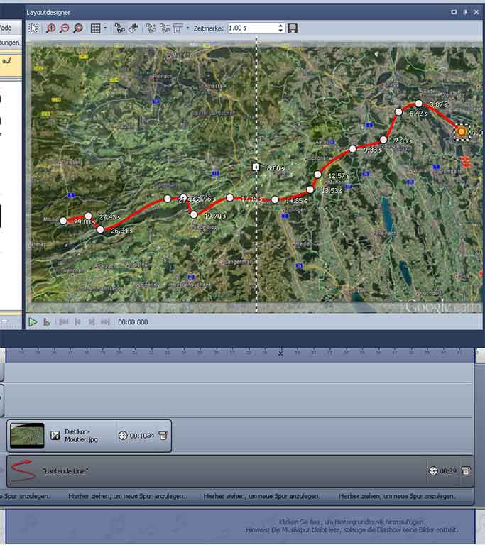

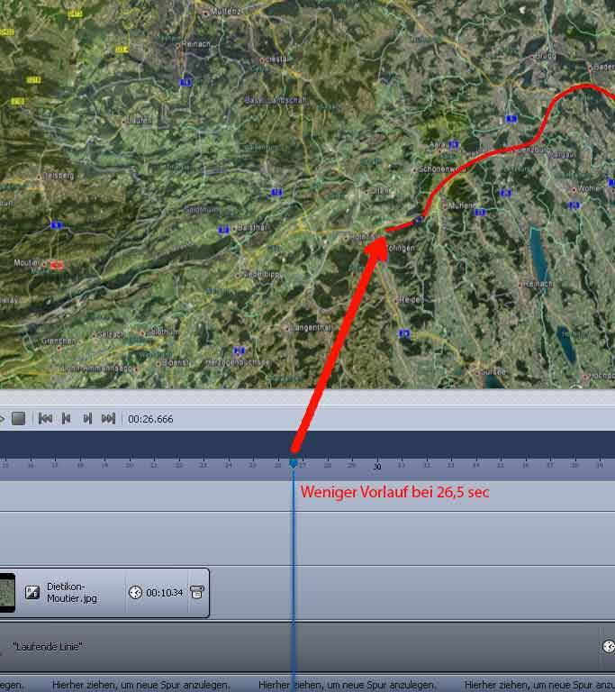

ich habe eine Karte mit einer roten laufenden Linie mit einem Auto an der Spitze. Soweit gut. (ist wesentlich einfacher als in AS-5 :wink: ).
Da ich die Karte als 2. Bild in einem Kapitel einblende und die besagte Linie schon während dem Einblenden läuft, habe ich die 1. BM von 0.0s auf 1.0s gesetzt, alle anderen haben sich automatisch angepasst (super), aber jetzt läuft die rote Linie dem Auto voraus, teilweise sprunghaft und lustigerweise auch etwas zurück zum Auto.
Wer kann das prüfen?
Nach 26.7 s ist die linie kürzer
Vorlauf der Linie bei 26 s mehr als in C
Ganze Route
Ganze Route

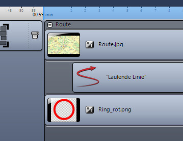

Machs so...
funzt sehr gut.
Gruß Arnold

@ Arnold,
danke so funktioniert es, ich kann sogar mit Transparenz den Anfang der Linie einblenden.
