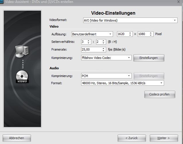

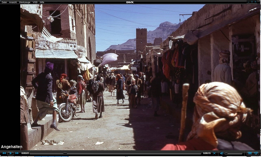

Bei der Erstellung von Videos mit Bildern im 3:2 Format musste ich bei den Videoeinstellungen expizit die Größe 3:2 im Seitenverhältnis und in der Auflösung (statt1920:1080 für 16:9 Bilder jetzt 1620:1080 für 3:2 für Bilder) eingeben. Wenn ich das nicht machte, also 16:9 und 1920 und 1920:1080 beibehielt hatte ich je nach Pfadrichtung an einer Seite einen schwarzen Balken.
Bei dem Screenshot ging der Pfad nach links, schwarzer Balken deshalb links. Zweiter Screenshot zeigt meine Einstellungen wie ich das vermeiden konnte.
Das ist in der DS8 nicht mehr erforderlich.
