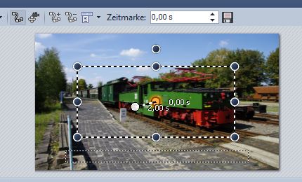

Nebenbei gesagt: Mir persönlich gefällt der Selbstrand in dieser Form nicht so gut. Ich würde ihn etwas umbauen (siehe Bild unten).
Bei der ersten Transformation das Skalieren durch 'Drehen' ohne Werte ersetzen.
Die zweite Transformation durch Zuschneiden ersetzen und beim Zuschneiden den Rand nach Geschmack einstellen, mir hat absolut 0.5cm gut gefallen.

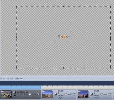

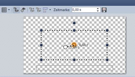

danke für deine Rückmeldung. Ich habe soeben nochmals getestet und kann sagen, dass es bei mir so geblieben ist. Bild wird in DS8 zugeschnitten, Anzeige i.O., der Effekt Selbstrand hinzugefügt, dass Objekt verbleibt ca. 1 sek. Im Layoutdesigner sichtbar und verschwindet dann. Wenn ich in der Bilderliste das Bild 1 entferne sieht es dann so aus, wie auf meinem 1. angehängten Bild zu sehen ist. :(
Auf meinem 2. Rechner wird bei gleicher Vorgehensweise zwar ein Bild im Layoutdesigner angezeigt, aber ein ganz anderer Ausschnitt (total hineingezoomt) als das, was ich ausgewählt habe. Auch hier funktioniert aber in der Vorschau alles perfekt. :shock:
Ich bin hier ratlos, es ist aber kein Problem was sich nicht umgehen läßt.
Deine Einstellung für den Selbstrand werde ich nachher testen, schönen Dank schon einmal dafür.
Anzeige bei deaktivierten Bild 1
Anzeige bei aktivierten Bild 1
Gruß Anne

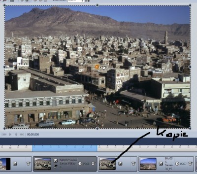

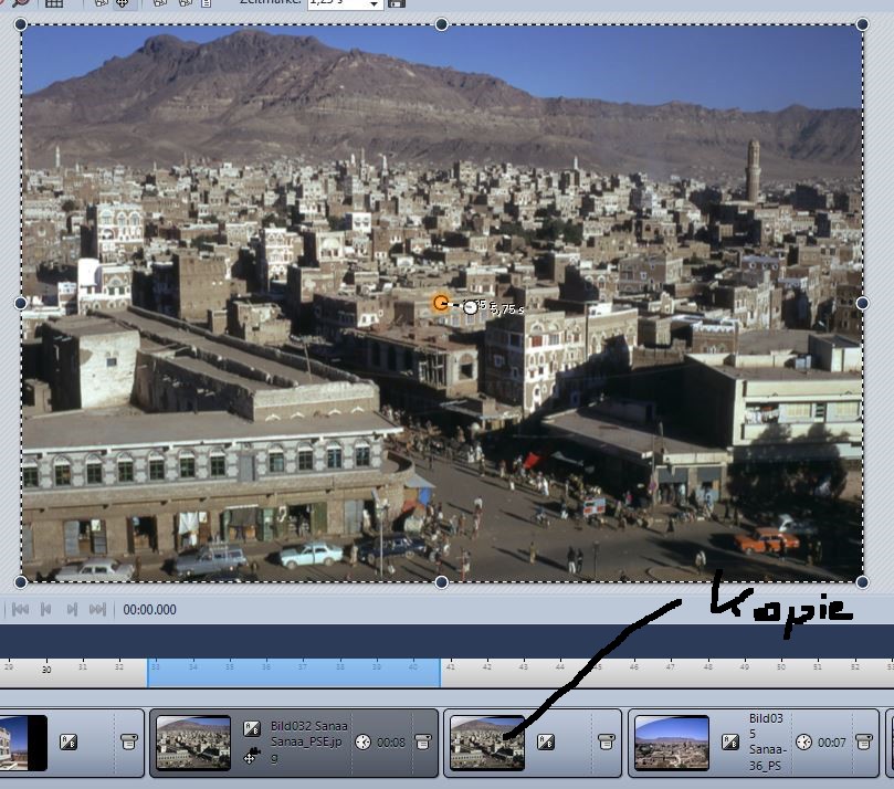

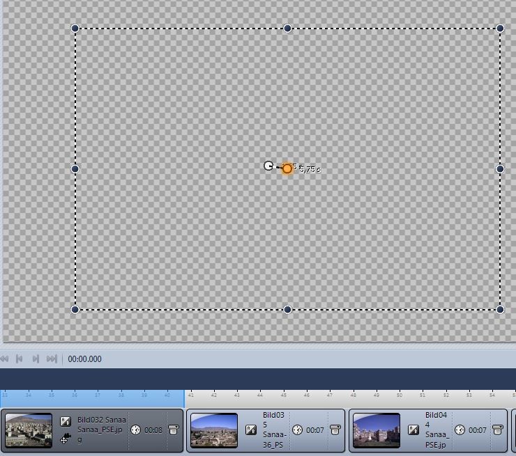

Ein ähnliches Problem habe ich auch, allerdings tritt es bei jeder Art von Kameraschwenk auf. Wenn ich auf das Kamerasymbol klicke um die Bewegungspunkte zum Vorschein zu bringen, habe ich nur noch das graukarierte Feld mit Bewegungspunkten, aber ohne Bild. Zufällig habe ich herausgefunden, dass ich das Bild wieder zum Vorschein bringen kann wenn ich es neben das "verschwundenen" Bild kopiere, siehe Screenshot.
Dem Support ist es bereits gemeldet, nachdem es aber lauter gescannte Dias waren, dachte ich, dass es damit zu tun haben könnte, ausserdem hatte ich mein Video inzwischen fertig und so habe ich Frau Merten schließlich gemailt, sie könne die Angelegenheit ruhen lassen könne. Inzwischen ist das gleiche Problem aber bei meiner nächsten Show aufgetaucht, nachdem Du geschrieben hast, dass die 8.0.23 bei Dir Besserung gebracht hat, war ich schon hocherfreut, bei mir hat's nicht geholfen.
Grüße ... Josef
