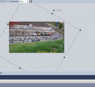

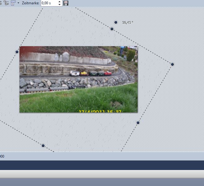

Hallo Joachim,Joe-Holzwurm hat geschrieben: Für eine vernünftige Änderung der Richtung des Regens müsste man andere PNG-Dateien haben oder diese Datei auch drehen können.
wenn ich das Bild Partikel drehe wie auf dem Bild, fallen die Tropfen doch nach unten und sind gerade. Oder habe ich das nicht richtig begriffen?
Gruß Anne
Gruß Anne

Doch Anne, das hast Du richtig verstanden und auch den richtigen Weg gefunden, an den ich selber vorhin nicht gedacht habe.
