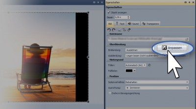

Hallo zusammen!
Ich habe heute die DS8 erworben, nachdem ich die DS7 in einer Testversion ausprobiert habe.
Ganz grob habe ich jetzt mal eine DiaShow erstellt, mit Musik und Überblendung.
Meine Frage: kann ich die Überblendung zeitlich festlegen? bis jetzt habe ich da noch keine Einstellung gefunden. Die Überblendung geht mir einfach zu schnell und passt nicht zu der von mir gewählten etwas getragenen Musik. Bei PowerPoint gibt es so etwas.
Kann mir da geholfen werden?
Gruß Uschbär

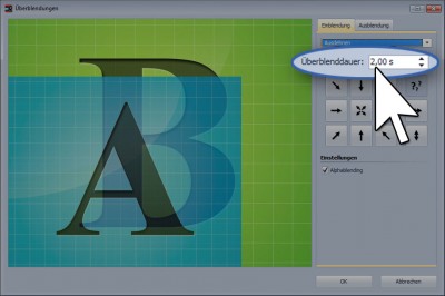

Hallo Uschbär,
in der Standard-Ansicht befindet sich sich auf der rechten Seite das Fenster "Eigenschaften". Hier legen Sie für die ausgewählten Objekte Einblendungen fest. Direkt daneben gibt es einen Schalter "Anpassen". Klicken Sie auf diesen Schalter, öffnet sich eine Ansicht, in der Sie - ja nach gewählter Einblendung - verschiedene Optionen anpassen können. Darunter befindet isch auch die Dauer, die Sie meist ganz oben verändern können.
Schalter "Anpassen" im Fenster "Eigenschaften"

Dialog zum Anpassen einer Einblendung

Danke Nadine, Sie haben mir sehr geholfen,ich habe die Einstellung gefunden.
Das war mir so auf die Schnelle erst einmal wichtig. Nun werde ich beginnen, das Programm so poe à poe zu erkunden.
