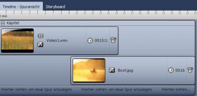

- - Ziehen Sie ein Kapitel-Objekt aus der Toolbox in die Timeline
- In das Kapitel ziehen Sie das Video
- In die Spur unter dem Video ziehen Sie ein Foto (auf "Hierher ziehen, um neue Spur anzulegen")
- Stellen Sie für das Foto unter "Eigenschaften" die Einblendung "Alphablending" ein und Stellen Sie das Seitenverhältnis auf "Zuschneiden".
- Ordnen Sie das Bild so unter dem Video an, dass es einige Sekunden vor dem Ende des Videos angezeigt wird (siehe Screenshot)
