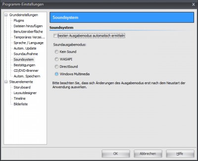

Ein weiterer Vorschlag wäre es, das Soundsystem zu wechseln über "Extras" - "Programmeinstellungen": Stellen Sie "Windows Multimedia" ein, bestätigen Sie mit "OK" und starten Sie dann die Software neu.

Ihren Vorschlag entsprechend änderte sich die Soudeinstellungen. Allerdings war auf "Windows Multimedia" gestellt und ich wechselte auf "besten Ausgabemodus automatisch ermitteln". Damit war das Problem gelöst. BlueNet musste dazu nicht mal neu gestartet werden... (!).
