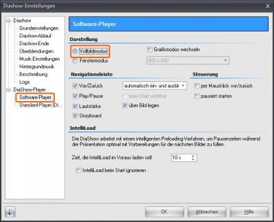

Re: Verwendung einer Beispieldiashow
Hallo Schneider,
jetzt ist alles klar!
Gehen Sie im Programm auf den Schalter "Einstellungen". Wählen Sie dort den "Software-Player" aus und aktivieren Sie den "Vollbildmodus". Bestätigen Sie dann mit "OK" und spielen Sie die Show mit F9 ab.
Nun sollte es klappen.
Re: [Gelöst] Vollbild bei Beispieldiashow
Liebe Frau Kabelitz,
nun hat alles geklappt.
Herzlichen Dank für die schnelle Hilfe
Schneider
