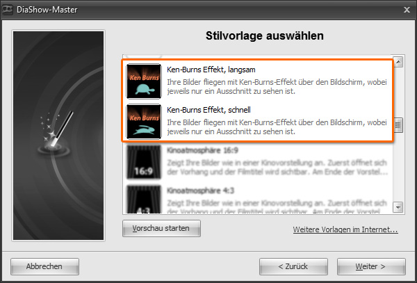

Der Tipp von Fläcky ist sehr gut.
Wenn es schnell gehen soll, gibt es im DiaShow Master zwei Vorlagen für Kamerafahrten (Ken Burns) die auf alle Bilder zufällig angewendet werden:
Re: Kamerafahrten per Zufall
Kamerafahrten (Ken Burns) perZufall sind so eine Sache, ich mache immer wieder die Erfahrung, daß eine unglücklich gewählte Kamerafahrt das Bild, bzw den Effekt unbrauchbar macht.
Der Betrachter wird durch die Bewegung vom eigentlichen gewünschten Bildteil weggelenkt. Das kann daher nur bei völlig unkritischen Bildern empfohlen werden.
Daher nutze ich die Kenburns Vorgabe nur, um schnell das Start und Zielfenster zu setzen und passe dann jedes Bild händisch an.
Daher würde ich davon eher abraten das ohne Nachbearbeitung zu nutzen.
