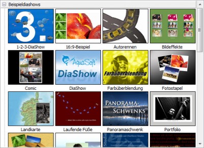

wie Lumix schon bemerkt hat, war mein Beitrag nur die Beschreibung der Vorgehensweise, um die Beispieldiashows zu finden.
Also, Du wählst im Menü den Punkt "Datei öffnen"(das Text-Menü, nicht auf das entsprechende Icon klicken!). Es öffnet sich ein weiteres Menü, wo Du als zweites den Punkt "Beispiel-Diashow..." findest:
Wenn Du darauf klickst, erscheint ein weiteres Fenster, in dem die zur Verfügung stehenden Beispielshows zu sehen sind. Hier jetzt mit dem Scrollbalken auf der rechten Seite nach unten scrollen, dann findest Du auch die Beispielshow mit dem Namen "Ken Burns Effekt" (siehe roten Pfeil):
Ich hoffe, dass Du die Show jetzt findest.
