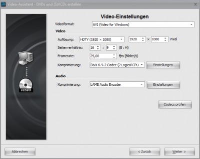

Zum Thema DivX und mp3: es ist mir durchaus möglich, Videos mit dem DivX-Codec und mp3 zu codieren:
