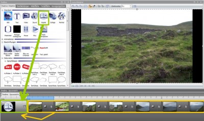

Hallo Murmi,
Bitte versuchen Sie einmal Folgendes:
Legen Sie als erstes ein Kapitel an und fügen Sie dort alle Bilder ein, die bis Minute 100 angezeigt werden. Bei einer schon vorhandenen Show können Sie die Bilder alle markieren (erstes Bild anklicken, bis zum letzten Bild scrollen und dann bei gedrückter Umschalt-Taste auf dieses Bild klicken) und in das Kapitel verschieben.
Legen Sie danach ein zweites Kapitel an und fügen Sie dort die restlichen Bilder ein.
Falls das Problem weiterhin auftreten sollte oder Sie weitere Fragen haben, zögern Sie nicht, sich an unseren Support zu wenden
--> support@aquasoft.de
Dazu suchen Sie zunächst die Stelle aus, an der die Diashow geteilt werden soll und markieren die Stelle mit einem Mausklick. Nun gehen Sie bis zum Ende der Diashow und klicken bei gedückter Umschalt-Taste auf das letzte Bild. Es müsste nun die letzte Hälfte der gesamten Bilder markiert sein. Mit der Tastenkombination "Strg"+"X" schneiden Sie die markierten Bilder aus.
Jetzt öffnen Sie ein neues Programmfenster mit einer leeren Diashow. Dort fügen Sie die ausgeschnittenen Bilder mit der Tastenkombination "Strg"+"V" wieder ein.
Das geht!Kann ich die Diashow nachträglich in zwei Shows aufteilen?
