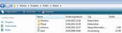

nach der Archivierung und dem Hochladen ist in dem Dropbox Ordner nachfolgendes enthalten.
Gestartet wird mit der exe.
Ist das richtig ?
Gruss Werner

Hallo Werner,
ja, das ist alles richtig. Ich bin mir aber nicht sicher ob die start.exe in der Dropbox direckt gestartet werden kann - empfehlenswert ist das Herunterladen der ganzen Aufstellung (wie abgebildet) auf eine Festplatte und von da abzuspielen.
Weil:
ev. der Datentransfer zuwenig schnell ist (Ruckler in der Schau), keine Daten-CD/-DVD direkt abspielen, auch da sind die Laufwerke erfahrungsgemäss zu langsam.
