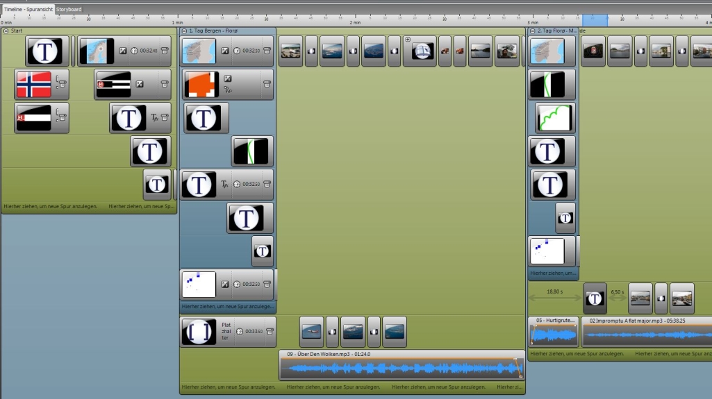

Die Collage ist für den Anfang nicht so gut geeignet, da du dort nur eine Anzahl Bilder auf einmal darstellen kannst, die alle gleich lang sind.
Aber du kannst jedem Bild einen eigenen Bewegungspfad geben, einen eigenen Effekt. Die Collage kann dann wieder wie ein einzelnes Bild eingeblendet und Bwegt werden.
Soweit dazu.
Wenn du nur Bilder in die Timeline einfügst, dann gibt es nur eine Spur.
Wenn du aber erstmal ein Kapitel in die Timeline setzt, dann kannst du "beliebig" viele Spuren anordnen, und auch den Inhalt darin beliebig plazieren, Tonspuren einfügen....
Ich vermute, daß war was du gesucht hast.
Es gehen auch Kapitel im Kapitel.....
Ich hoffe, daß hilft dir für den Einstieg.
