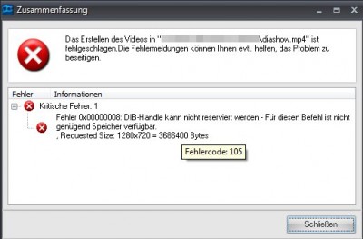

Beim Erstellen eines Videos erhalte ich einen "Kritischen Fehler":
Fehler 0x00000008: DIB-Handle kann nicht reserviert werden - Für diesen Befehl ist nicht genügend Speicher verfügbar.
Meine Diashow besteht aus Fotos und Videos. Die Gesamtlänge sollte ca. 25 Minuten betragen. Es werden jedoch nur ca. 2 Minuten der Ausgabedatei erzeugt, danach bricht der Vorgang ab und ich erhalte die Fehlermeldung.
Wie kann ich DiaShow dazu bringen, ein Video zu erstellen?
Verwendete Version: DiaShow Blue Net 7.7.10
Kritischer Fehler beim Erstellen eines Videos

Hallo tronix,
ich habe den "Fehler" mal in Google eingegeben und bin auf folgenden Link gestossen, da hat AS auch eine Antwort.
http://forum.aquasoft.de/viewtopic.php?f=37&t=10429
Das entspricht auch der Fehlererläuterung in der abgebildeten Meldung:
Zuwenig Speicher steht zur Verfügung. In diesem Fall Arbeitsspeicher (RAM). Mögliche Gegenmassnahmen:
Alle im Hintergrund laufenden Programme soweit möglich stoppen und schliessen,(Vierenscanner, Bildschirmschoner, weitere Programme). Virenscanner nur ohne Internetverbindung und wieder aktivieren nicht vergessen.
