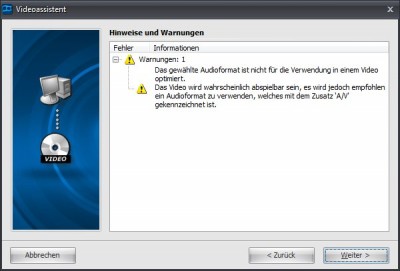

habe mir gestern die Blue Net Version 7.7.08 heruntergeladen und installiert. Da ich bisher nur die Ulimate-Version (aktuell 7.6.12) nutze, wollte ich natürlich wissen, was sich bei der Blue Net-Version für mich praktisch - also nicht die Angaben in der Hochglanzbroschüre - geändert hat. Also versuchte ich zunächst einmal, aus einer meiner Arbeiten eine WMV-Datei mit identischen Parametern, die ich auch bei der Ultimate-Version stets verwendet habe, zu erstellen, damit ich letztlich nicht Äpfel mit Birnen vergleiche. Also bestehende Arbeit geladen, Video-Assistenten gestartet, WMV als Zieldatei angewählt und alle Standardparameter des Programms zunächst einmal so gelassen (1920x1080, 25 Bilder/s, Bitrate 8000, bisher bei Ultimate verwendet: 1920x1080, 30 Bilder/s, Bitrate 12000). Dann auf Weiter und schon lächelt mich eine nette Warnung an (s. Dateianhang), die ich von der Ultimate-Version nicht kenne. Was soll ich damit anfangen? Was muss ich tun, damit diese Meldung nicht erscheint? Hilfestellung = Null. Die Angabe zu "A/V" habe ich nicht ganz verstanden, finde aber auch in keinem Auswahlfeld etwas, was "A/V" beinhaltet. Also erstmal im Meldefenster auf Zurück geklickt. Eigenartig, denn jetzt steht bei Vorlage Benutzerdefiniert, wo vorher 1080p mit 25 Bildern/s (16:9) stand. Muss ich das verstehen? Wenn ich übrigens im Meldefenster auf Weiter klicke, wird eine WMV-Datei erstellt, wobei die Erstellungsgeschwindigkeit trotz der schwächer eingestellten Parameter (s.o.) auf dem Niveau der Ultimate-Version liegt, also keine Beschleunigung sicht- und spürbar (trotz 4-fach-CPU dauert die WMV-Erstellung - erfahrungsgemäß die schnellste - nach wie vor ca. 2,5-Mal so lang wie die Show). Dann habe ich noch Tests mit dem AVI-Format gemacht (ruckelt) und außerdem dem MOV-Format (ausgefranste Kanten). Ich teste weiter, aber Begeisterung sieht anders aus.

A/V soll wahrscheinlich Audio/Video heißen wobei man sich hier wohl auf eine Standartkombination aus Video und Ton bezieht. z.b. wmv und mp3 anstatt wmv Video mit ogg Ton.
Da Aquasoft das aber als Standart ja anbietet, kann ich mit der Meldung auch nicht wirklich was anfangen.

Hallo
Die selbe meldung hatte ich heute auch.
Blue Net 7.7.08 will bei der WMV den Audio Encoder auf
Win Media Audio 9.2 haben, da siehst Du dann auch den Zusatz A/V.

Sehr gute Erinnerung! Gerade ausprobiert. Für den Audio-Encoder ist eingestellt Windows Media Audio 9.2, wenn ich "WMV" als Video-Ausgabe auswähle. Es ist nirgends etwas von A/V zu sehen. Und wenn ich auf Weiter klicke, erscheint die von mir bereits gepostete Meldung. Noch immer ohne Erklärung, warum und wie ich diese Meldung abstellen könnte.Schlechte Erinnerung, dem ist nicht so

Wenn als WMV ein Format gewählt wird,dass unter der
Einstellung1080p mit 25P liegt nur dann zeigt der Audio Encoder
autom. das Format Windows Media Audio 9.2.
Bei allen 1080p mit 25P aufwärts (im Einstellfenster gesehen)
wird autom. Windows Media Audio 10 Prof ausgewählt. Wenn man dann
Unter Encoder die Audio Bitrate durchsucht/wählt, ist auch A/V zu sehen.
Deshalb kann man nicht pauschal sagen, es stellt sich immer autom. auf 9.2 ein.
Es ist abhängig von den anderen Einstellungen.
Genau solche pauschalen Aussagen verwirren oft Anfänger, die das Programm
noch nicht so gut kennen. Deshalb mein Einspruch.
