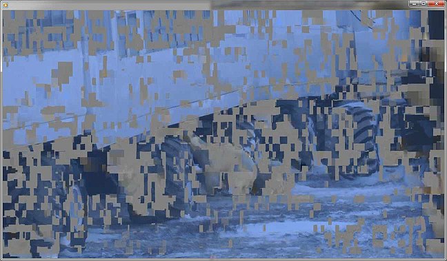

Beim Rendern eines Videos (habe mehrere Formate ausprobiert) werden die Überblendungen zwischen Bildern und Videos bzw. Videos zu Videos nicht sauber durchgeführt. Es sind seltsame Artefakte zu sehen, die mit der Bild/Videofarbe nichts gemein haben (s.Bild)
Kriegt man dies irgendwie hin?

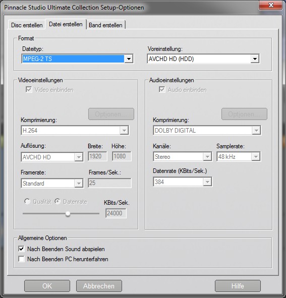

Originalvideos sind aus einer Panasonic TM900 mit 1080p AVCHD (vermutlich H.264) bei 50fps und 24368 kBit/s
nach dem Schneiden in Pinnacle 14 bleiben da

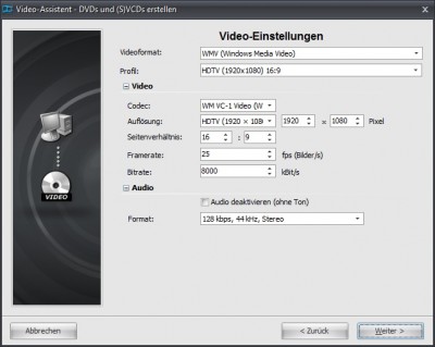

1920x1080 AVCHD (H.264) bei 25fps und 22735kBit/s (Einstellungen siehe Bild)
In DS habe ich 4 Objekte (Bild - Video - Video - Bild) überlappend auf 4 Spuren mit Alphablending überblendet.(Siehe Bild Timeline)

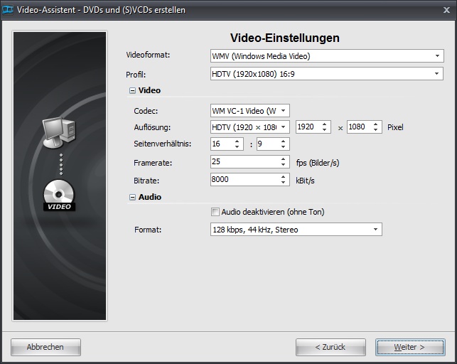

Den Export habe ich mit den Einstellungen wie im Bild gemacht.
Die Artefakte treten nur im WMV auf, wenn ich den Player starte sind die Überblendungen ok. Es ruckelt viellicht gegen Schluss etwas, aber sonst ok.
