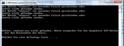

habe mir am Samstag die Blue Net 7.7.07 installiert und versuchsweise verschiede Einstellungen ausprobiert. Ich wollte nun wieder mit der Datei "Delete_All_DiaShow7_Properties.bat", die sich im Verzeichnis "DiaShow 7 Blue Net\Support" befindet, zurück zu den Werkseinstellungen gelangen. Doch leider wird nur folgende Fehlermeldung angezeigt:
Dieser Fehler tritt übrigens an einem PC mit VISTA 64bit, sowie an meinem Laptop WIN 7 gleichermaßen auf. Ist hier bei der Installation irgendetwas schief gelaufen, oder ist es tatsächlich ein Schreibfehler im Befehl? Normalerweise müssten doch alle Dateien bei der Installation entpackt werden. Es gibt zumindest keinen Hinweis auf eine nicht entpackte Datei. Mir scheint, dass dieser Fehler noch von AS behoben werden müsste.

Ich glaube mich zu erinnern, dass "regtool" in Pfaden mit Leerzeichen nicht richtig funktioniert.
Den ganzen "Support"-Ordner ins Root-Verzeichnis (z.B. D:\Support) kopieren und die bat-Datei nochmal starten.

Ich habe die Batch-Dateien bisher bei Bedarf immer aus dem Ordner aufgerufen, in den sie standardmäßig von AS installiert werden und es hat bisher immer funktioniert, obwohl da ja immer Leerzeichen im Pfad sind. Außerdem werden die Batchdateien doch in dem Verzeichnis aufgerufen, in dem sie gespeichert sind, so daß da ein Leerzeichen nicht stören dürfte, zumal bei der Parameterübergabe an regtool.exe die Pfade auch mit Leerzeichen übergeben werden. Ich vermute mal, dass die Dateien vielleicht doch nicht korrekt entpackt wurden. Habe es gerade mal probiert, das funktioniert bei mir.

Besten Dank für Eure Ratschläge. Habe diese ausprobiert. Nach dem Start der Batch-Datei konnte ich lediglich feststellen, dass das Fehlermeldungsfenster nur noch für ca. 1 sec aufblitzt u. dann transparent abtaucht. An der DS konnte ich keine Veränderung feststellen. Alle Einstellungen, die ich vorgenommen habe, blieben erhalten. Ich kann nicht glauben, dass an zwei verschiedenen Systemen (VISTA u. WIN 7) der Fehler auftritt, außer es liegt am Programm selbst.
Hier wäre es nach m.M sinnvoll im Programm (bei Extras) den Befehl "Werkseinstellungen" einzufügen, (wie es bei vielen anderen Programmen üblich ist) um die vorgenommenen Einstellungen wieder zurückzusetzen. Hier ist allerdings AS gefordert.

Mehr ist hier auch nicht zu sehen, das ist das "normale" Verhalten dieser Batch-Dateien. EIgentlich sollte das jetzt also funktioniert haben. Du musst nur darauf achten, dass das Diashowprogramm nicht gestartet ist, wenn Du eine dieser bat-Dateien startest, sonst klappt das nämlich nicht. Vielleicht ist das die Ursache dafür, dass Du keine Veränderung am Programm feststellst.Gerold hat geschrieben:Nach dem Start der Batch-Datei konnte ich lediglich feststellen, dass das Fehlermeldungsfenster nur noch für ca. 1 sec aufblitzt u. dann transparent abtaucht.

das Programm war nicht gestartet zum "batchen". Habe nun alle AquaSoft-relevante Datein entfernt, außer Registrie, und neu installiert. Will jetzt nochmal testen.
