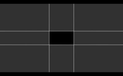

Hallo DS Gemeinde
Als "alter" XP-Five User und langer Abwesenheit (2-jährige Radreise) bin ich bei der V7 wieder zurück und freue mich sehr über die vielen neuen Möglichkeiten. Und bereits habe ich meine ersten Fragen ...
Meine Frage 1:
Wie kann ich einen eigenen Rahmen (analog dem Bambus) erstellen, transparent mit weissen Linien erstellen, welche bis an den Screenrahmen gehen? Siehe angehängtes Bild. Der Rahmen, innere Bereich (im Bild "schwarz") soll dynamisch grösser und kleiner gemacht werden können. Gibt es hierzu irgendwo eine Anleitung - habe bereits gesucht und gegoogelt.
Frage 2:
Betrifft das DiaShow-Objekt "Weiss, transparent" in der Toolbox.
Gibt es dieses Objekt auch in umgekehrtem Effekt? D.h. ich möchte in der Mitte ein 100% transparentes Fenster und der Rest des Bildschirmes ist halb-transparent. Ich weiss, ich kann das mit einem transparenten Bild bewerkstelligen. Dann ist es aber statisch, ich möchte ein dynamisches, in der Grösse flexibles Objekt, wie eben das "Weiss, transparent" haben?
Bin gespannt ob dies möglich ist. Vielen Dank jetzt schon für Ideen ...
Meine Frage 1:
Frage 2:

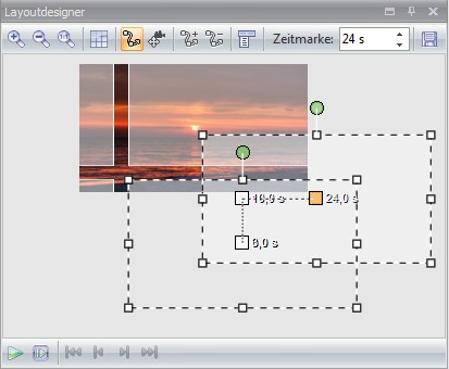

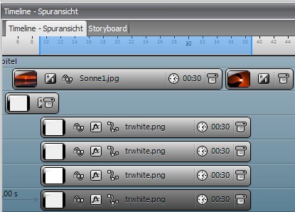

Re: Eigenen Rahmen (Effekt) selber erstellen
Solch einen dynamischen Rahmen kannst Du nur mit 4 einzelnen Objekten realisieren, welche parallel zueinander bewegt werden.
Unten auf dem Bild ist 4 mal das Objekt "Weiß, transparent" in Bildgröße eingefügt.
Diese werden gleichzeitig parallel über das Bild bewegt.
(Das erste "Weiß, transparent"-Bild ist nur die Blende aus Weiß heraus.)

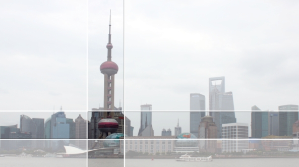

Das Problem dabei ist, das der Rahmen mitgezoomt wir und sich dabei die Liniendicken verändern.
Wenn des freie Kästchen in der Mitte einen sehr großen Zoomspielraum bieten soll, kommt da schon mal eine 10-fach dickere Linie bei raus.
Ohne Linie geht es natürlich, also ein großes Bild, 10% weiß und ein volltransparentes rechteckiges Loch in der Mitte.
Arbeitet man mit mehreren Objekten, die nur verschoben werden ist das nicht der Fall, allerdings muss man die Pfade sehr genau mit der "manuellen Eingabe" definieren, damit sie wie in Deinem Beispiel mit 8 Objekten nicht auseinander oder übereinanderlaufen (auch zwei 10% weiß-Flächen übereinander geben eine deutliche Farbabweichung).
Man könnte also das oben beschriebene, große Bild, 10% weiß mit einem volltransparenten rechteckigen Loch in der Mitte nehmen, welches gezoomt wird und 4 weiße Linien, die das Loch umschließend, mitwandern.
Das wird dann allerdings eine schöne Rechnerei für die Linienpositionen bei der Zoomfahrt des Hintergrunds.
Wenn die weißen Kästchen sich nicht überlappen ist das Ganze ungleich viel einfacher.
Edit: (Link ins Download-Center angepasst) http://www.aquasoft.de/DownloadCenter.as?spd=340
Ich habe mit der oben beschriebenen Methode der 2 teiltransparenten PNG-Bilder mit unterschiedlichen Transparenzstufen mal eine Diashowvorlage erstellt.
Man kann damit tatsächlich mit 2 Bildern das (ich nenn's mal) Fokusrechteck in Größe und Position steuern.
Die Ecken und die Zwischenräume haben natürlich dabei unterschiedliche Transparenzstufen, aber das hat auch einen besonderen Reiz.
Auf jeden Fall muss man so nur 2 Bilder steuern, statt 4 bei der Vorlage mit den Bildern "Weiß, Transparent".
Edit: Link ins Download-Center angepasst: http://www.aquasoft.de/DownloadCenter.as?spd=338
