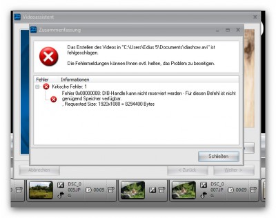

die Erstellung eines AVI videos klappt leider nicht.
Sreen mit Fehlermeldung angehangen. Finde ich besonders schade, da ja die Erstellung eines AVI Videos ohne BlueNet schon funktioniert. Ich stellte bisher immer AVI Videos her, die ich dann allerdings mit "Super" in ein mp4 umwandeln musste, da mein TV kein AVI mag

Das Problem kommt, wenn die Diashow schneller Bilder erzeugt, als der Encoder sie verarbeiten kann. Dann bricht die Erstellung wegen Speichermangel ab. Das Problem wird mit Version 7.7.03 behoben sein. Da die DiaShow nun aber MP4-Dateien direkt erzeugen kann, können Sie sich den Umweg über "Super" ja sparen. Oder gibt es auch Ihrer Sicht noch Gründe, den Umweg über AVI zu gehen?

Leider funktioniert bei mir nur Windows Media .... ---aber: M2TS, MP4, MKV, AVI bleibt stehen oder ich bekomme eine Fehlermeldung!!! Alles Standart Einstellungen und dannach verschieden Benutzerdefiniert!!

die Erklärung für die Fehlermeldungen (Speichermangel) hat Herr Binas doch in seinem Post vor Deinem schon gegeben (sowie die Ankündigung der Lösung des Problems mit der 7.7.03).

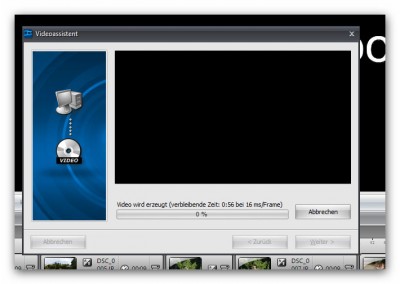

Aber ist dann hier auch gemeint, das wie im ersten Bild einfach beim Rendern alles einfriert!(Hab ich auf 2 PC getestet) das Ohne Fehlermeldung!!!
