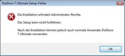

Kann die Diashow-Setup-Routine denn bei Euch selbstständig die UAC von Vista oder Win7 aufrufen um die Installation als Administrator durchzuführen?
Ich lade das Update immer nur aus dem Kundenlogin herunter und starte die Datei per Kontextmenü und "Als Administrator ausführen".
Vergesse ich das mal, dann entpackt sich das Setup-Programm erstmal und stellt dann fest, dass es sich ohne Administrator nicht installieren kann.
Also doppelte Arbeit.
(Ich kenne sonst kein aktuelles Setup-Programm irgendeiner Software, was das nicht beherrscht)
Das Auto-Update aus dem Diashowprogramm heraus benutze ich daher überhaupt nicht, da ich dafür das Programm immer als Administrator ausführen müsste, damit es im Fall der Fälle es findet ein Update ,dieses auch ohne Abbruch wegen fehlender Administratorrechte dürführen könnte.

Re: 7.6.11 - Installation
Hallo Herr Redlich,
gerade mit der heruntergeladenen 7.6.11-er Setup-Datei ausprobiert (als normaler User unter Vista gestartet) und wie oben beschrieben folgende Fehlermeldung erhalten.
Nach Drücken von OK schließt sich das Setup-Programm dann einfach.
Gibt es irgendwelche sinnvollen Tests, die ich zur Klärung ausprobieren kann?
Ich habe jetzt das Setup noch nicht weiter als Admin durchgeführt.
Hallo ingenius,ingenius hat geschrieben:Hallo Klaus,Muss das allerdings verneinen, das Update hat problemlos ohne jede Fehlermeldung geklappt und ich habe jetzt die aktuelle Version 7.6.11 installiert.
genau das hätte ich auch erwartet. Wenn Du bisher das Update immer manuell durchfeührt hast, besteht das Problem auch nicht. Beim nächsten Update dürftest Du es erst merken, da beim automatischen Update die Fragmente, die ein erneutes Update verhindern, bestehen bleiben. Mal schauen, was passiert... Das erste automatische Update ginng bei mir auch problemlos und ich dachte "Toll, alles bestens!". Leider zu früh gefreut.
Ich habe soeben 7.6.11 übers Update ohne Probleme installiert. U.zw. nach einer ebenso erfolgreichen Installation der vorigen und vorvorigen Versionen ebensfalls übers Update. Allerdings mit Admin-Rechten. Was mich nicht stört, weil ich bei jeder Programm-Installation automatisch die Frage bekomme, ob ich's mit Admin-Rechten installieren will. - Ob es Dir weiterhilft, weiß ich nicht. Wollte aber nur meine Erfahrung mitteilen.
