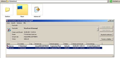

Virenscanner hat bei allen DS die "start.exe" gelöscht.
ich habe auf einer HD-Parition alle DS abgespeichert (Versionen mit DS-3 bis DS-7) Jetzt hat mir mein Virenscanner (McAfee neueste Version und aktuell) alle start.exe gelöscht.
Ich habe zwar noch CD's mit den Shows somit auch die start.exe's, aber ein kopieren ist vergebens - alles wird gekillt.
Frage wie kann ich ev. die Signatur verändern, damit der Virenscanner nicht einen Trojaner meldet.
Grundsätzlich möchte ich aber den Virenschutz beibehalten...
