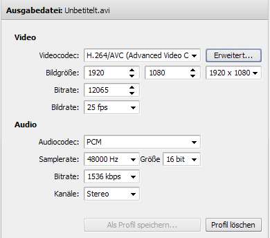

wird so sein wie du sagst... Hab dann noch ein anderes Video eingesetzt und wollte es erst ab der vierten Sekunde in der DS haben. Aber je mehr ich mit der Startzeit über eine Sekunde Verzögerung hinaus gieng, desto länger blieb es am Anfang schwarz...
Das Ausgangsformat vom Video ist ein m2ts (Sony glaube ich). Die hab ich dann - um sie abspielbar zu machen - dem angehängten Screenshot entsprechend konvertiert. Bleibt mir ja nix übrig, als auch noch was anderes zu probieren... ;-)
