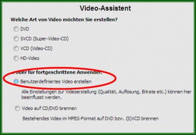

Ich bin hier am Verzweifeln. Egal welches Videoformat ich wähle, keine der erstellten mpg files lässt sich in einem der verschiedenen Player (winamp, realplayer, Windows Mediaplayer VLC Mediaplayer und andere) abspielen. Alle Programme hänge sich bereits beim Laden der Datei auf und müssen dann abgebrochen werden.
Ich habe den gleichen Video auf unterschiedlichen Rechner erzeugt (WinXP, Windows 7), aber überall das gleiche Ergebnis erhalten.
Auch wenn es immer heißt "Wer lesen kann, ist klar im Vorteil", aber bis jetzt haben mich die vielen Artikel hier im Forum und Hinweise im FAQ auch nicht weiter gebracht. Selbst ein von anderen Anwendern vorgeschlagenes Tool zum Prüfen der Codecs "GSpot Codec Information Appliance" versagt seinen Dienst, wenn man eine von Diashow 7 Ultimate erstellte Datei öffnen will.
Das einzige was bisher funktioniert hat - ein Video für YouTube zu erstellen und zu laden.
Kann mir jemand helfen, mir einen Tipp geben?
Viele Dank.

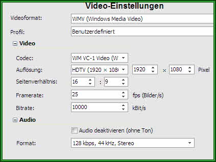

über benutzerdefinierte Einstellung dann auch MPEG1, MPEG2

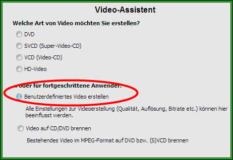

Hast Du auch mal den Standard ausprobiert, also nur:
Assistenten > Video-Assistent > DVD auswählen > weiter > Brennen ausschalten und eine Videodatei angeben (z.B. D:\Video\diashow.mpg)

ich denke, discipuli wird mit Deinen Angaben nicht viel anfangen können. Kannst Du vielleicht mal eine Hardcopy mit den Einstellungen hier zeigen?
Oder schreib mal, ob die Einstellungen so stimmen, wie ich sie hier jetzt zeige.

Ich hab es jetzt auch nochmal mit WMV und VC1 probiert. Das klappt jetzt.keiner hat geschrieben:Hallo AlexMz!
Hast Du schon einmal die Erstellung als WMV mit dem VC1 Codec versucht? Mit dem Windows Mediaplayer könntest Du das Video dann auf jeden Fall abspielen. Nachdem der VC1-Codec schon von Aquasoft integriert ist müsstest Du auch nicht noch einen zusätzlichen Codec auf Deinen Computer aufspielen.

@discipuli
Bei dem Screenshot, den AlexMz angefertigt hat, siehst Du genau das, was ich vorhin beschrieben habe, auch Dir viel Erfolg.
