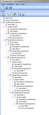

ich erstellte mit DS7.6.01 Beta 7 eine Präsentation mit 4 Kapiteln. Diese möchte ich im PhotoAlbum 3101 weiterbearbeiten, was auch zum Teil funktioniert. Leider werden einige (die Letzten) Bilder der Kapitel 2 und Kapitel 3 erst am Ende der Präsentation angezeigt. Ich vermute dass in der Struktur irgendwo ein Fehler ist, welchen ich leider nicht erkenne, daher mein Ersuchen um Hilfestellung. Als Anlage der File mit der Struktur:[attachment=0]Struktur_1.jpg[/attachment].
Es wird jeweils das erste Bild als Kapiteleinleitung angezeigt. Die Kapitel werden richtig angezeigt.
Seitenübersicht
Start - 11 Eleemte = Original
Bild 4 - 4 Elemente =es werden 4 Bilder mit TeXt angezeigt
Bild 12 - 13 Elemente = es werden 12 Bilder mit Text und eine Überschrift angezeigt
Kapitel - 1 Element = es wird 1 Bild mit Text angezeigt
