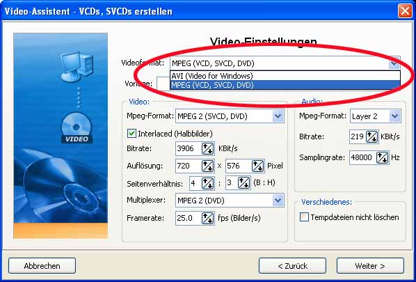

Leider noch kein Erfolg.
Könnte mal bitte jemand für Registry-Ungeübte genauer definieren ob der neue Schlüssel einen bestimmten Namen haben muss, etc. Eigentlich hatte ich erwartet, dass man den Wert einfach von "0" auf "1" umändern muss. Oder hab ich was übersehen?
Danke vorab.
KlaWeLi
Beiträge: 3264
Wohnort: Köln/Bonn
Beitrag von KlaWeLi »
Wenn Du den Schlüssel wie unter o.a. Link eingibst (bzw. falls er schon vorhanden war, von 0 auf 1 setzt), sollte es eigentlich funktionieren.
Der Schlüssel müsste eigentlich bis ..\4.0 schon vorhanden sein.
Danach dann einen neuen Wert (DWord) definieren, der EnableAVI heißen muß, diesem dann den Wert 1 zuweisen.
Möglicherweise musst Du Windows neu starten, das weiß ich nicht genau, kann aber nicht schaden.
Danach solltest Du in der DSXP unter Assistenten-SVideoCD-Assistent-Benutzerdefiniertes Video erstellen den Punkt AVI (Video for Windows) auswählen können (unter Videoformat).
Noch etwas habe ich gerade gesehen: bei mir gibt es einen Baum in der Registry mit Namen DiaShow und einen mit DiaShow XP. Vielleicht hast Du den falschen erwischt. Der Schlüssel muß bei DiaShow rein!

egal wo ich diesen Schlüssel erstelle und ob mit oder ohne Neuboot, es tut sich kein Wunderkästchen auf.
Deshalb mal ganz langsam für die Dummen. Ich gehe in die Registry/Software/.... und lege einen neuen Schlüssel an, den nenne ich EnableAVI, in diesen Schlüssel kommt einen DWord Wert und den ändere ich auf "1" um. Dann schliesse ich die Registry, mache einen Neustart und guck weiterhin blöd aus der Wäsche.
So leider ist der Stand bisher.
Zu meiner Schande muss ich gestehen, dass ich ausser Änderung bei bestehenden Werten selbst noch keine Schlüssel angelegt habe. Die Chance, dass ich also trotzdem was falsch gemacht habe ist relativ gross.
Es werden doch hoffentlich aufgrund von diesem Thread noch ein paar mehr Leute diesen Registry Hack probieren und feststellen wo man falsch gehen kann. Den Pfad zum Encoder müsste man dann doch eigentlich auch noch festlegen oder geschieht das automatisch?
Fragen über Fragen... :?:

Hallo Longney
Starte Notepad (Start \ Ausführen notepad eingeben und auf Ok Klicken)
Kopiere folgenden Code
Code: Alles auswählen
Windows Registry Editor Version 5.00
[HKEY_CURRENT_USER\Software\AquaSoft\DiaShow\4.0]
"EnableAVI"=dword:00000001
und füge den Code in Notepad ein. Speichere die Datei unter folgendem Namen AVI.REG. Achte auf die richtige Endung. Schliesse Notepad. Doppelklicke auf die erstellte Datei AVI.REG. In den beiden folgenden Dialogfenstern klickst Du zuerst auf Ja, danach auf Ok.
Wenn Du nun DSXP startest klickst Du auf Assistenten \ (S)Video-CD Assistent. Im ersten Dialogfenster markierst Du die Option Benutzerdefiniertes Video erstellen und klickst auf weiter. Im folgenden Dialogfenster kannst Du beim Videoformat nun auch AVI auswählen. Nun kannst Du wie gewohnt im Wizard weitermachen und den Film erstellen.
Nach Erstellung des AVI musst Du mit einem externen Program z.B. DivX weiterarbeiten.
Gruss
Andy

Longney
Vielposter
Vielposter
Beiträge: 45
Registriert: Di Dez 28, 2004 14:50
Beitrag von Longney »
:lol:
Spitze ! und riesengrosses Dankeschön an alle und speziell natürlich auch für dieses Reg-Script, ohne welches ich wohl bis ans Ende meiner Tage erstellt und gelöscht hätte.
Und mit einem Doppelklick war plötzlich die Auswahl da. Perfekt !
Und jetzt werden wir alle avis erstellen und in ganz andere Qualitätsdimensionen einsteigen. Prima !
