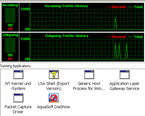

Ich verwende auch die Firewall von Sygate und muss auch bestätigen, dass beim Starten des Programms "DS XP five", trotz abgeschalteter Updatefunktion ein kurzer Traffic stattfindet, wie das beigefügte Bild zu verstehen gibt. Man kann deutlich sehen, dass dem Programm von Seiten der Firewall nicht gestattet wird ins Netz zu gehen, aber anhand der Outgoing und Incoming Signale Traffic angezeigt wird.

@ Roland,
die eine Sache ist, dass die XPfive trotz abgeschalteter Update-Funktion ins Netz will - das soll ja behoben werden.
Eine andere ist das auftretende Traffic obwohl der Kontakt verboten ist.
Das ist - wenn es denn so ist - ein Problem der Firewall. Allerdings kann ich das nicht bestätigen, ich habe auch Sygate und wenn ich keinen Kontakt zulasse, gibt es auch keinen!
Ist es denn nicht möglich, dass hier eine andere Anwendung Traffic erzeugt?
Du kannst das unter Protokolle - Traffic Protokoll nachprüfen. Dort werden alle Dienste aufgelistet, die "nach draussen" wollen, und ob sie das auch sind.
Gruss
SKy

Hallo SKy.
Du hast Recht! Im Application Log steht nur ein Outgoing Eintrag von Seiten der Diashow, der auch odnungsgemäß von der Firewall geblockt wird. Das heißt also, wie du schon richtig geschrieben hast, dass kein Traffic nach außen hin erfolgt.
Dass AS trotz allem hier jedoch noch einen kleinen Bug beheben muss, weil das Programm seinereseits erst gar keinen Traffic erzeugen darf, gem. Einstellung im Setup, ist die andere Seite der Medaille. OK, nun hab ich's auch verstanden! Damit können sich die erhitzten Gemüter wieder beruhigen!
