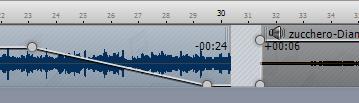

Danke Fr. Thaler,
der Fehler ist soweit behoben mit der 8.1.01, mit einem kleinem
Unterschied von 2 auto. Punkten am entgegengesetztem Anfang
oder Ende, wo nicht abgeblendet wurde, siehe Anhang!
Ist vernachlässigbar!
Gruß Hans F.

Re: [Erledigt] Zusätzliche Punkte bei Individueller LSR
Das ist neu und gewollt.
Der Fehler war nur, dass es beim ersten Sound nochmal von ganz unten nach ganz oben ging, bevor es wieder runter ging.
