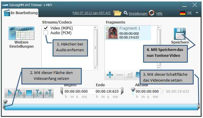

Hallo Leute,
da ich die Lösung für die Lautstärkekontrolle von Audiostreams, die in Videos enthalten sind, noch nicht in greifbarer Nähe sehe, habe ich 2 (Freeware-)Lösungen gefunden, die ich selbst nutze, um meinen Kamera-Videos den Ton zu extrahieren (als mp3) und danach den Ton aus dem Video zu löschen. In der DiaShow spiele ich das Video und den zugörigen Ton in einem Kapitelobjekt parallel ab. Tonversatz habe ich noch keinen feststellen können, erhalte aber die volle Kontrolle über den Videoton innerhalb der DiaShow.
Da die Software zum Löschen des Tons aus Videos nicht alle Formate beherrscht, für mich aber gut funktioniert, der Hinweis, dass es sicherlich auch für die nichtunterstützten Formate eine ähnliche Lösung geben sollte. Googeln hilft.
Funktioniert bei mir einwandfrei mit avi-Videos aus meiner PowerShot G9. Damit möchte ich euch einen preiswerten Workaround zur Verfügung stellen, ich möchte euch damit nicht meine Arbeitsweise aufzwingen.
EDIT: Als 4. Schritt bei der Extraktion des Videotons müsst ihr Menü: "File" den Untermenüpunkt "Convert checked files" klcken.
MfG, Jürgen[attachment=1]AudioExtrahieren.jpg[/attachment][attachment=0]AudioEntfernen.jpg[/attachment]

Hallo Jürgen,
danke für deine Mühe! Möchte aber eine kurze Ergänzung anfügen:
Nachdem der Sound-Lautstärke in den Eigenschaften des Videoobjekts auf 0% gestellt werden kann, ist es nicht erforderlich, den Ton im Video zu löschen.
Grüße, Heinz
Grüße, Heinz

Danke jschreck,
das Werkzeug zum Extrahieren der Audiospur sollte genau das sein, was mir noch gefehlt hat. Den Ton lasse ich im Video drin, stelle nur dessen Lautstärke auf 0%. Dann muß ich auch keine Kopie der riesigen Videodateien vorhalten. Werde bei Gelegenheit mal prüfen, ob das synchrone Abspielen klappt. Gruß an alle.
Matthias Basler
