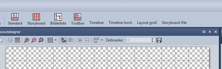

meinst Du wie in meiner Toolbar (siehe Printscreen)?
Dazu legt man im Verzeichnis c:\Program Files (x86)\AquaSoft\DiaShow 9 Ultimate\Presets\Views\ weitere Unterverzeichnisse mit Nummern an und legt dort die gewünschte Datei (nur eine pro Verzeichnis) mit dem selbst gespeicherten View aus dem Verzeichnis c:\Users\Profilname\AppData\Roaming\AquaSoft\DiaShow9\Presets\Views\ rein.

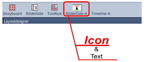

Ja, genau das meine ich. Das mit dem Erstellen/Speichern und dem richtigen Verzeichnis zuweisen, ist und war mir klar. Meine Toolbar sieht ja auch so aus wie deine. Ich glaubte nur dass man, vor langer, langer Zeit, dort auch eigene Icons anzeigen konnte. So ähnlich wie im Anhang angedeutet.
Ganz sicher, ob und wann das möglich war, bin ich mir auch nicht(mehr).

hat es noch nie gegeben.
Hab es aber schon mal an AS als Wunsch geschickt.
Manches geht halt (noch) nicht in Erfüllung
Gruß Arnold

Hallo Joe,
ich sehe, daß Du für die Views keine eigenen Icons hast, das scheint also nicht zu gehen ?
:oops: Arkie hat ja doch eines! Aber wie funktioniert's ?

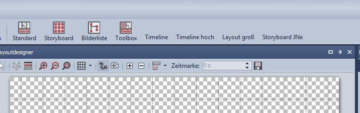

Joe-Holzwurm hat geschrieben:Hallo Arkie,
Hallo Joachim!
Was ist bei Dir "Timeline hoch" bzw. was sind die Vorteile?
(Printscreen von mir erneut eingefügt.)
Viele Grüße .. Josef
