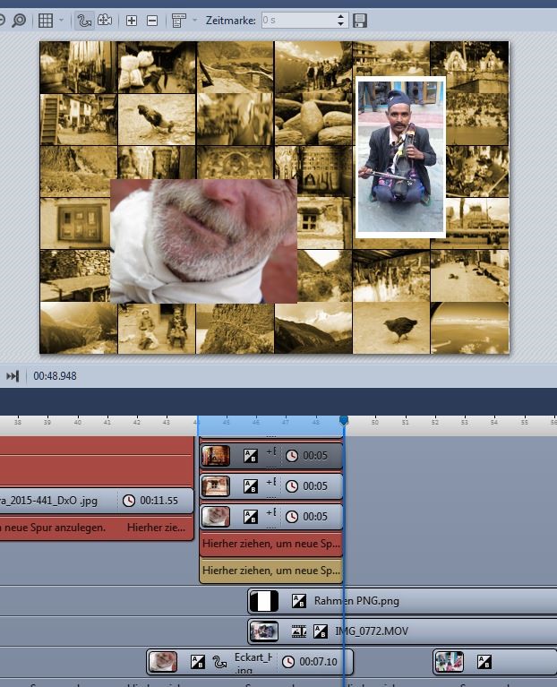

Bei einer DS wird ein kleines Video aus einem i-Phone über eine Collage gelegt. (Mit dem gleichen Video hatte ich schon einmal eine Anfrage). Eins der Bilder aus der Collage wird dann über einen Bewegungspfad vergrößert und in der unteren linken Hälfte abgelegt.
Jetzt ist es egal, welche Standzeit ich eingebe, ob 1sec oder 10 sec, das Bild wird bis zum Ende des Videos (48 sec) angezeigt.
Wenn die nächsten Bilder die gleiche Größe haben, spielt das keine Rolle, will ich aber ein Hochformatbild einfügen, das über das Bild hinaus ragt, oder will ich Bild 2 z.B. oben links platzieren wird das erste Bild trotzdem solange gezeigt, bis der Fiedler oben rechts nach 48 sec mit seinem Stück fertig ist.
Was kann ich machen, damit das Bild nur die eingegebene Standzeit von 7.10 sec angezeigt wird und nicht länger?

Salü Josef,
sieh einmal nach, ob bei Ausblendung zufällig "liegen lassen" aktiv ist. Das war bei mir mal der Fall.
Gruss Roland

Hallo!
Genau das war es. Vielen Dank!
Josef
