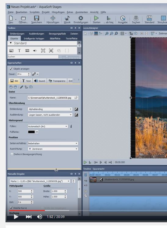

Ich habe in dieser Videoanleitung https://www.youtube.com/watch?v=V_nOUCiSyQk von Aquasoft gesehen, wie man die Oberfläche (Ansicht) sinnvoll verändern und speichern kann. Ich hätte dies gerne in Stages (Version 9.6.06) genauso umgesetzt, schaffe es aber nicht.
Neue Steuerelemente wie z.B. "Manuelle Eingabe" oder einfach nur die "Eigenschaften" bleiben entweder frei schwebend als Box (nur mit dem roten "X" zum Schließen) oder integrieren sich in z.B. der Toolbox in Form eines neuen Karteireiters. Darunter als eigener Bereich, wie im Video gezeigt, funktioniert es leider nicht.
So sollte es im Endergebnis aussehen:
Das Häkchen "Oberfläche fixieren" ist übrigens NICHT gesetzt!
Hätte bitte jemand einen Tipp, woran es liegt? Muss irgend eine spezielle Tastenkombination, Einstellung, etc. gewählt weden?

Wenn Sie in dem Video noch einmal ganz genau hinschauen, dann werden Sie bemerken,
dass beim Ziehen eines Ansichtenelementes in dem sich einfärbenden Bereich ein Kreuz
aus Pfeilflächen sichtbar wird. Einzelne Pfeile werden sichtbar, wenn Sie sich einer Fensterseite
nähern. Auf diesen Pfeilen können Sie das zu verschiebende Element loslassen und es wird
den vorher eingefärbten Bereich füllen.
Darauf wird in einem anderen Video genauer hingewiesen.

Danke für die wirklich rasche Antwort und die Problemlösung!
Dieses Detail bzw. eigentlich die eingebaute Funktion dieser Kreuze bzw. "Laschen " hatte ich tatsächlich übersehen. Im anderen Video wurde es sehr klar dargestellt. Konnte meinen Ansichtswunsch nun binnen Sekunden realisieren!
